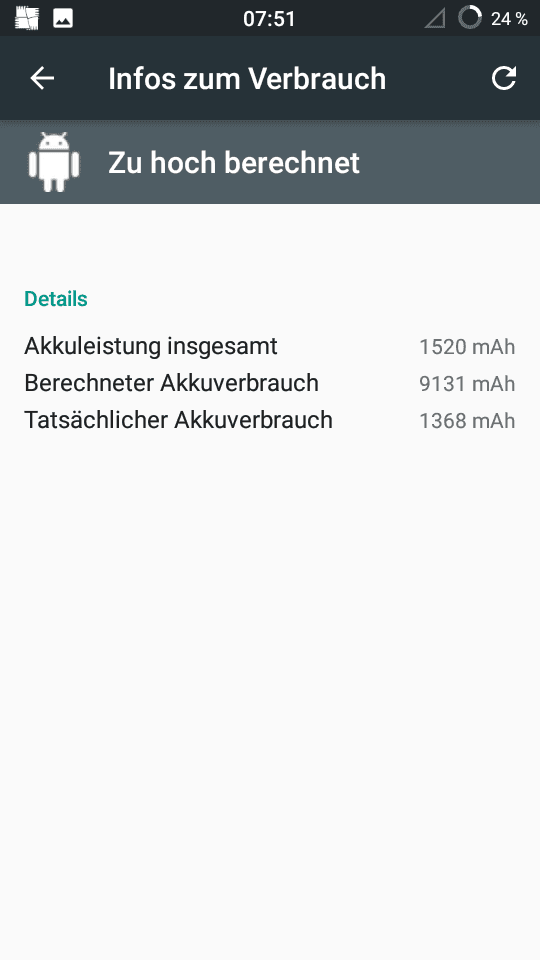

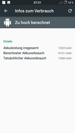

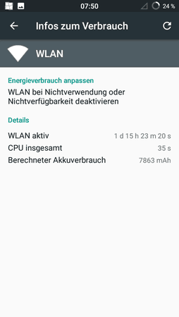

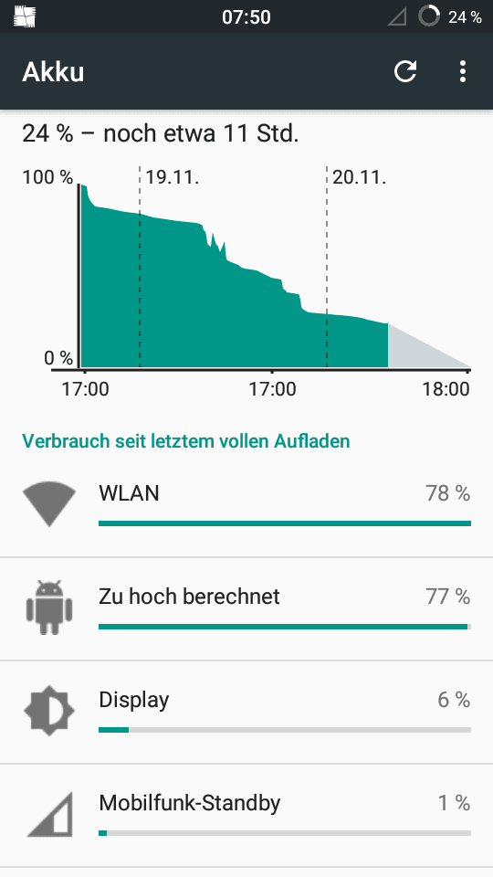

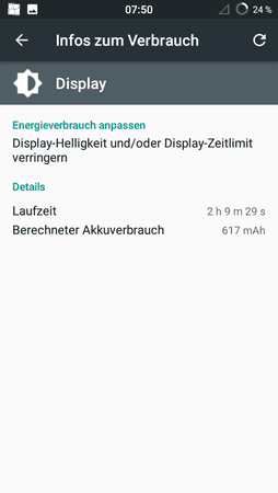

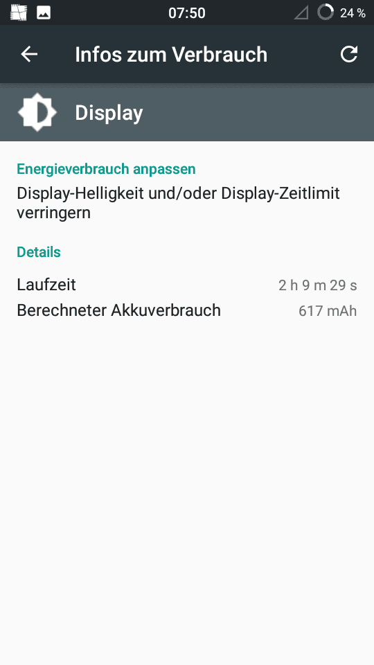

hier mal paar Screenshot vom Akku verbrauch. Keine SIM-Karte im Handy, aber WLAN durchgehend am Tage aktiviert.
Die zwei kleinen Spitzen, dort hatte ich etwas aufs Handy geladen.

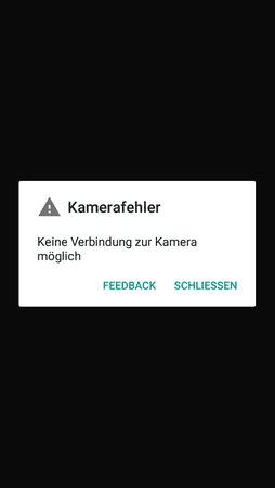

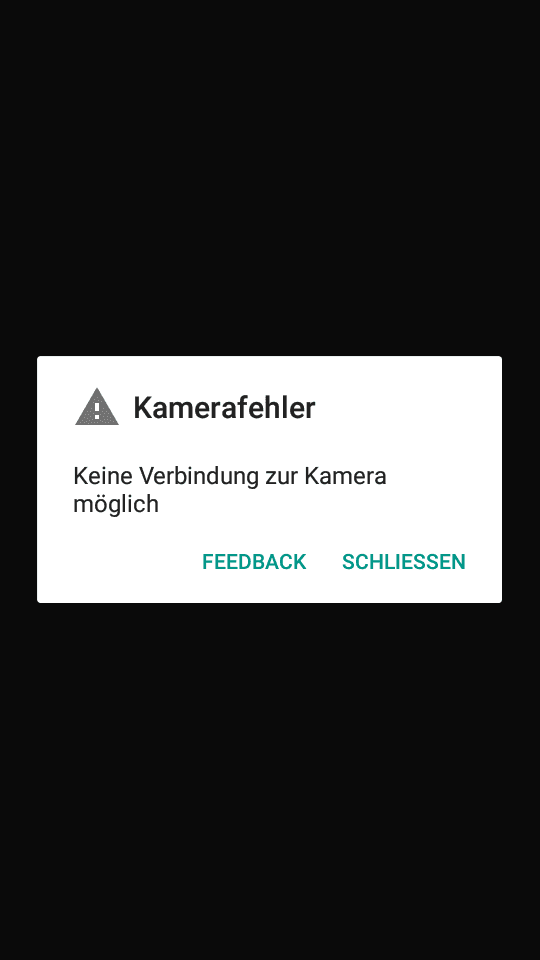

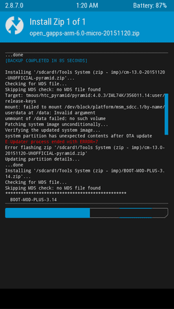

Es gibt wieder ein Release 20.11.
Beim flashen im TWRP-Recovery habe ich eine Fehlermeldung bekommen: [E:Updater process ended with ERROR=7] :thumbdn:
Habe trotzdem Boot-Mod Plus 3, Gapps und SuperSU geflasht.
System hat ganz normal gebootet und in den - Einstellungen - Über das Telefon - stand auch Release-Stand 20.11. :thumbup:
Aber beim testen der Kamera bekam ich eine Fehlermeldung.
Ich habe dann das Release mit dem PC über den Sideload Befehl noch mal geflasht und es hat geklappt :thumbsup:
Kamera geht, Bluetooth geht immer noch nicht.

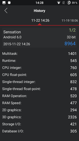

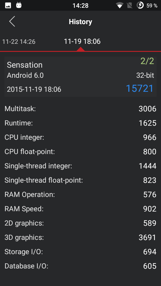

Beim neuen Release 22.11. der selbe Fehler beim flashen, aber mit adb Sideload geht es.
Die ROM ruckelt nur noch, auch der Benchmark-Test ist schlecht.
Das Heist alle noch mal neu :confused2::thumbdn::confused2:
