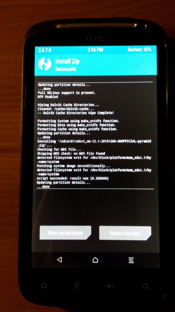

Hallo Leute,
ich hab mein Sensation wieder ausgepackt. Habe die neueste TWRP für CM13 von Ivanich drauf, die SD-Karte entsprechend formatiert inkl. ext4-Partition und befolge alle Schritte der Flash-Anleitung. Aber es will einfach nicht. In de Recovery gibt's jedes Mal diese Rückmeldung: "Patching system image unconditionally" [...] "script succeeded: result was [0.200000]". Wenn ich dann am Ende den Reboot mache, komme ich nach einigem Warten (HTC-Screen) einfach wieder ins Recovery. Manchmal geht das Ding auch einfach aus.
Wer weiß was?

Hier ein Screenabbild aus der Recovery. In dem Fall ein Versuch mit CM 12.1 (und der entsprechenden Recovery). Die Fehlermeldung ist immer dieselbe wie im Bild. Das Komische ist, dass es mit CM11 funktioniert.

Mir ist das mit den Recovery sehr bewusst.... Wie ich bereits schrieb: ich habe immer das gleiche Problem. Ob cm12 oder 13 mit der jeweiligen Recovery ... Nur CM11 lässt sich flashen
[doublepost=1450738768,1450738018][/doublepost]Hab jetzt auf xda gelesen, dass man für die ganze Sache S-Off haben muss. Hab ich nicht. Wird wohl daran liegen. Komisch nur, dass es mit der CM11 klappt...
Reaktionen: Stansation und ger_kar

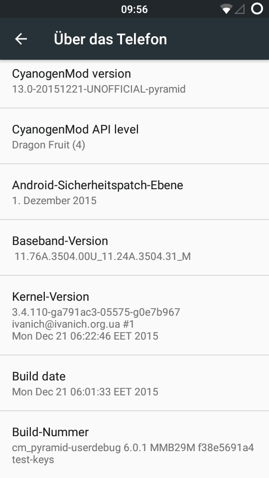

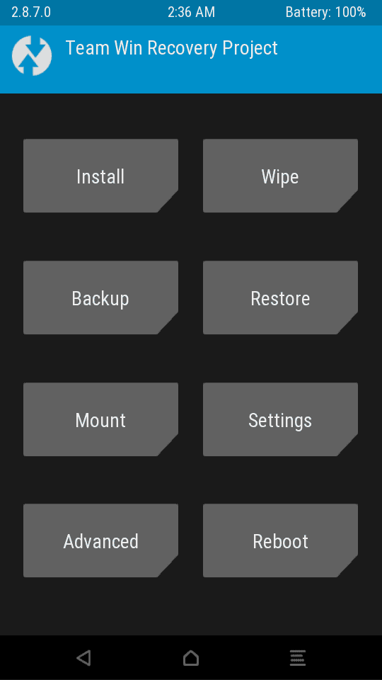

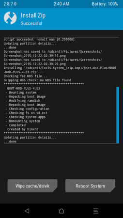

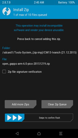

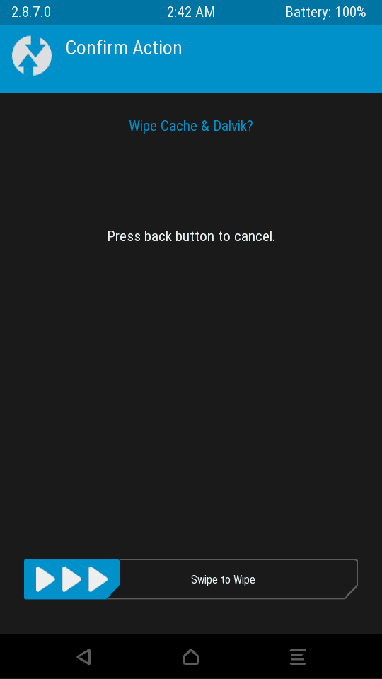

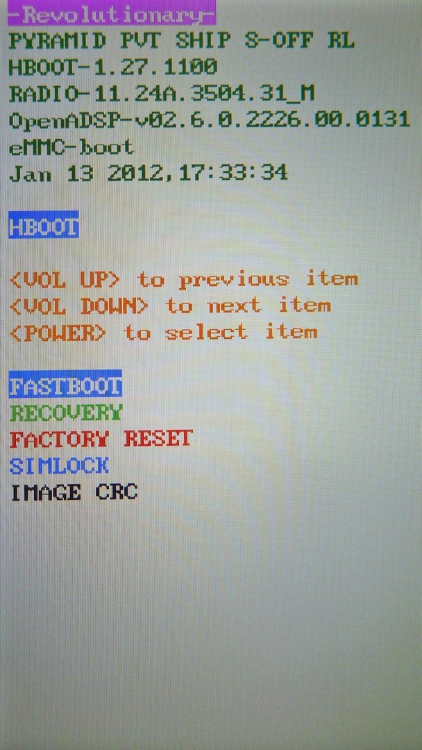

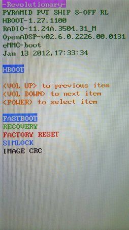

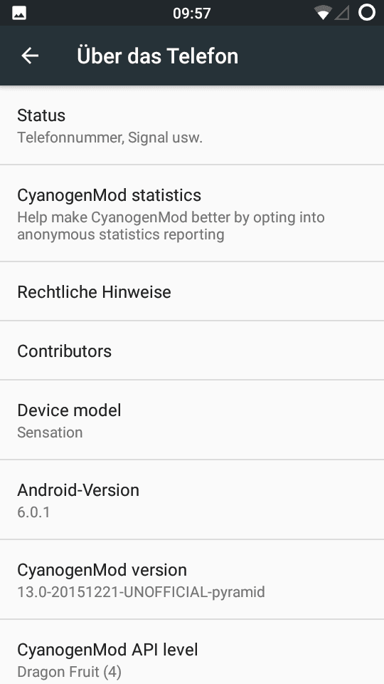

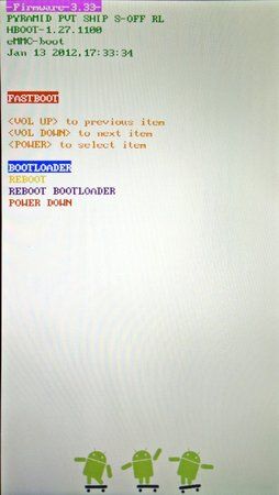

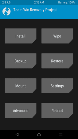

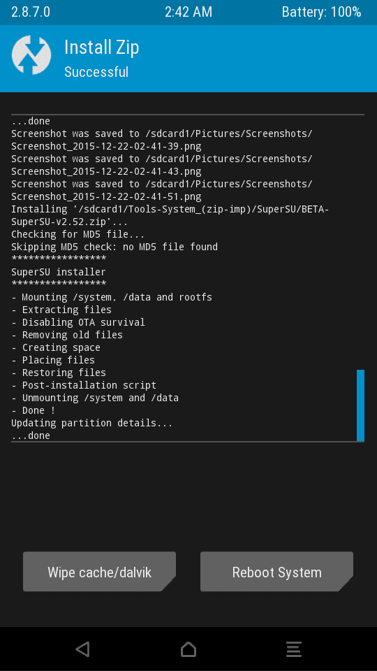

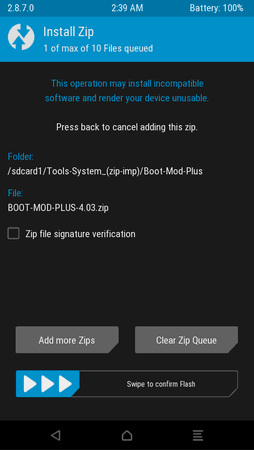

[doublepost=1450775447,1450772471][/doublepost]@laukse

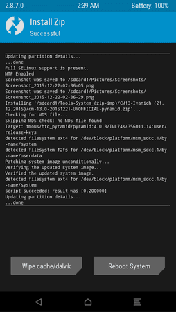

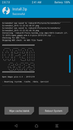

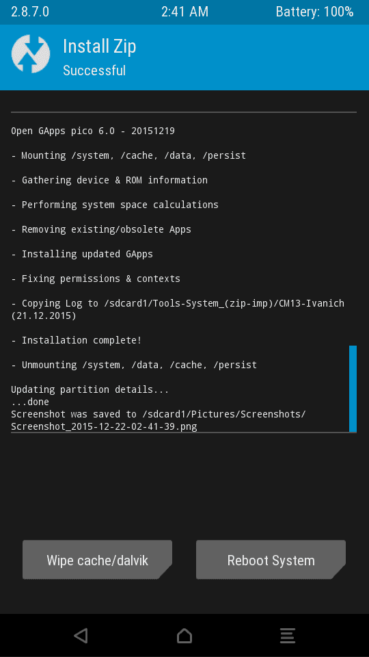

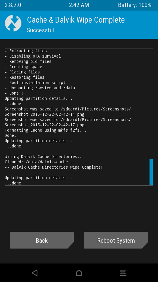

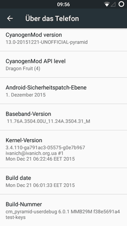

wegen Dir habe ich neu geflasht, siehe Screenshots.
Ich hoffe das reicht Dir.
Unten rechts ist der Danke Button!
[doublepost=1450777119][/doublepost]Das flashen hätte ich mir sparen können, Ivanich hat schon wieder geliefert: Build 22.12.
