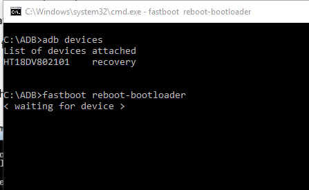

@ger_kar
Hast Du für mich noch vielleicht eine Idee was ich machen kann.
gefunden hat mein PC ja mein HTC und wenn ich das nach deiner
Anleitung gehe steht da nur waiting for devices... (siehe #101) Bild
und nichts weiter passiert!

@wammann
Du musst noch etwas geduld haben, habe mir gestern mein Rechner zerschossen, das hat für mich er mal Vorrang. Gib mal bei Google einfach ein: HTC Sensation TWRP flashen, da findest Du bestimme etwas.
