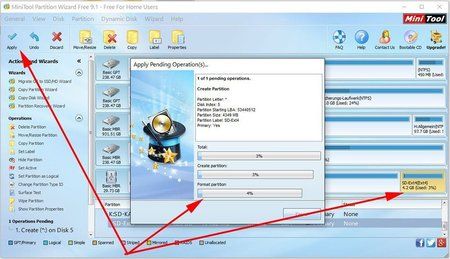

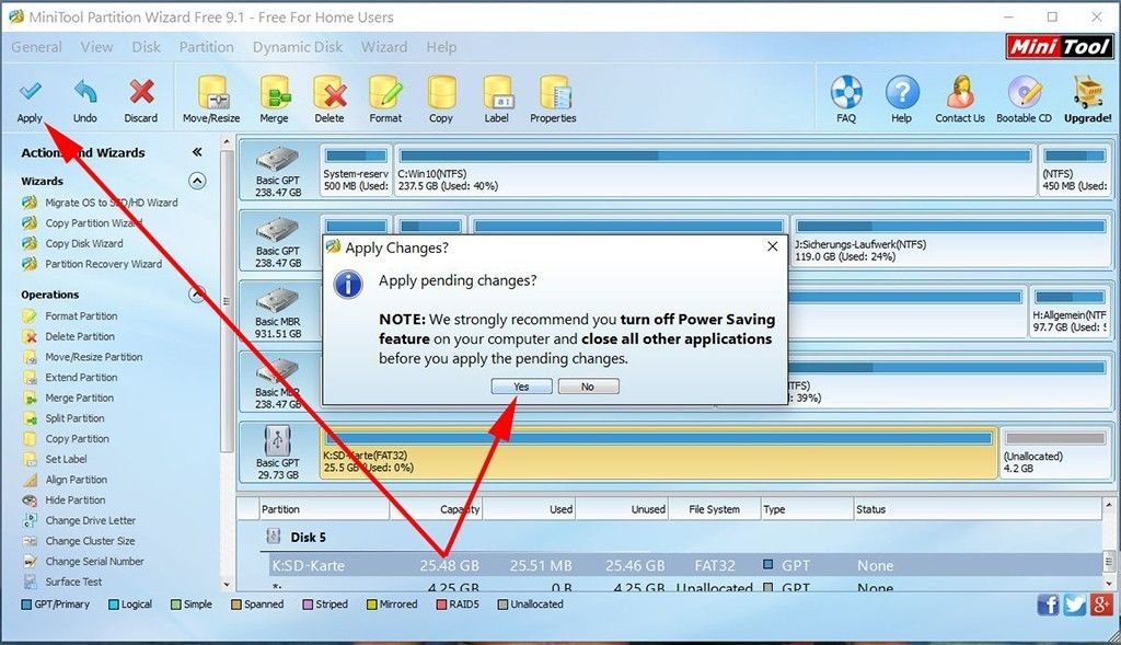

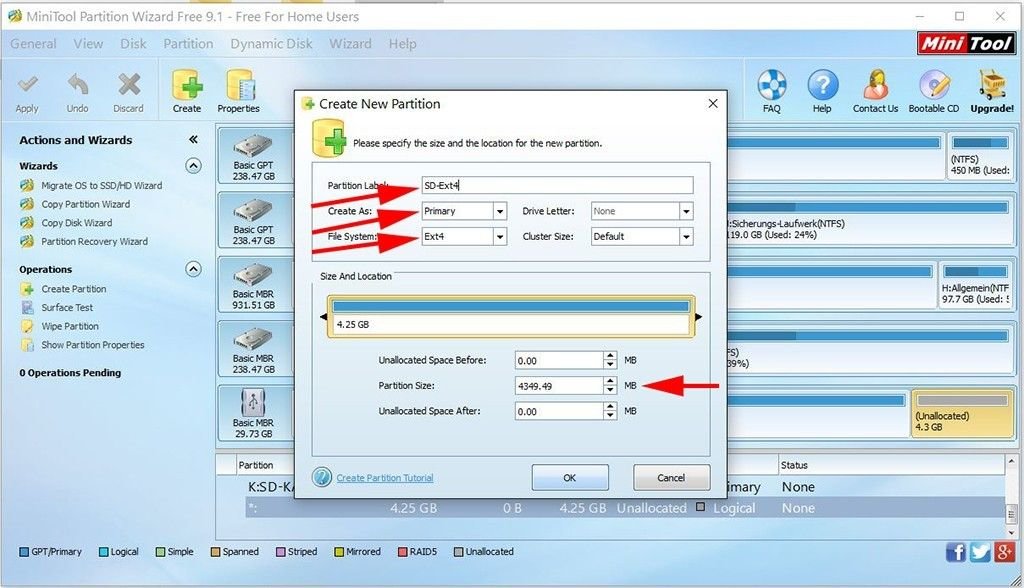

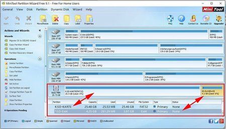

@EgonO
Danke für deinen Bericht. :biggrin:
Mit dem Passwort Problem durch die Reihenfolge bei der Partitionierung war mir nicht bekannt, so lernt mann immer wieder etwas dazu.
@Plattschnacker hat das gleiche Problem (Beitrag #125).

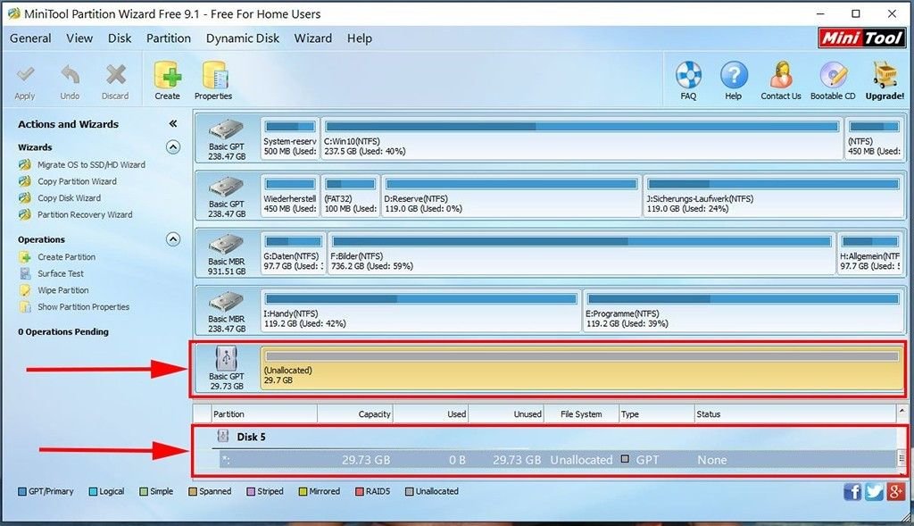

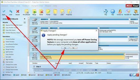

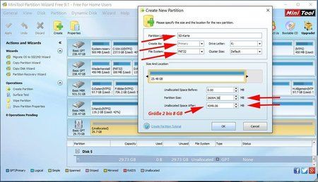

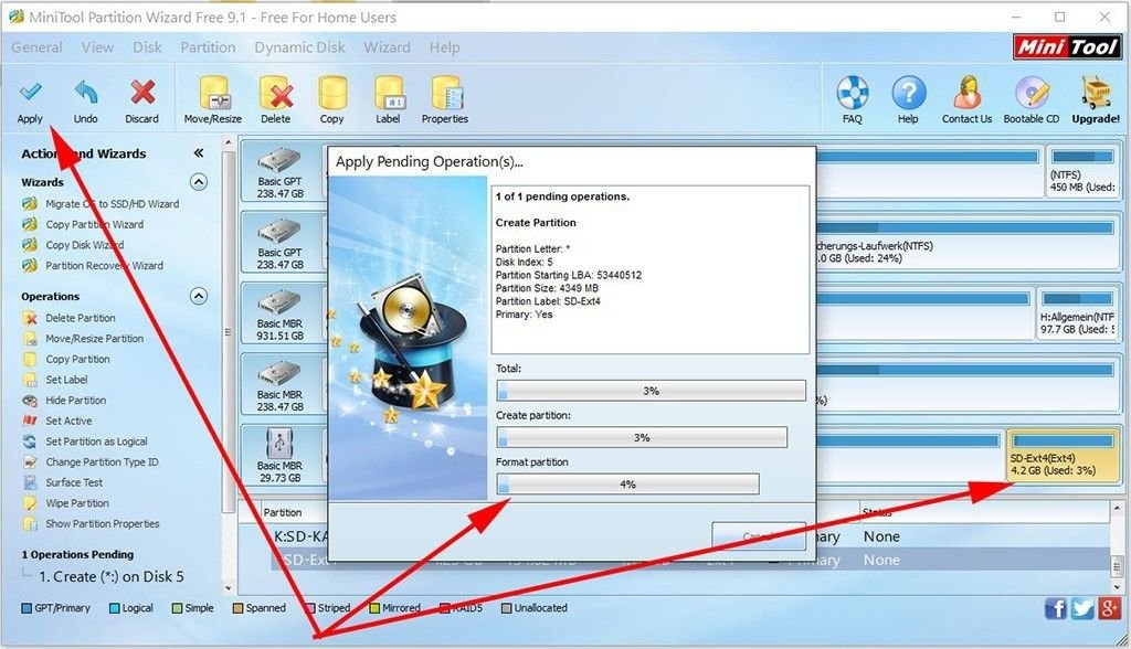

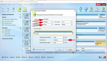

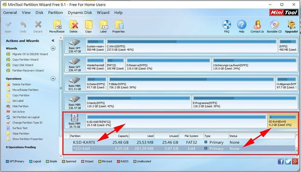

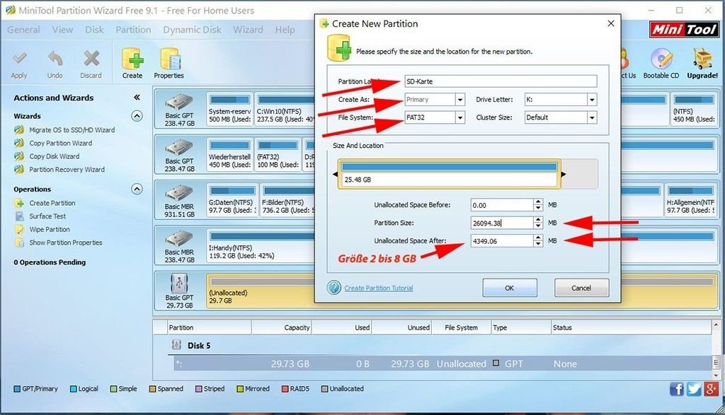

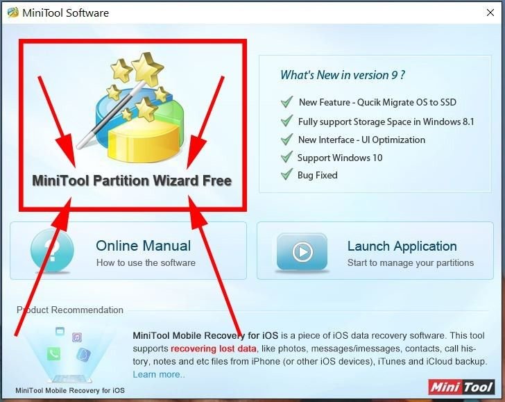

Hier mal ein paar Screenshots wie ich meine SD-Karte Partitioniert habe.

Ich bin auf den Grund, warum das mit Bootmod bei mir nicht läuft auch nur gekommen, weil ich mir den BootMod mal genauer angeschaut habe. Dort habe ich gesehen, dass die Partitionen fest vorgeben sind (mmcblk1p2). Was mir da auch auffiel: Der BootMod installiert AdAway und viel viel schlimmer, der Bootmod ist für unser Tastatur (AOSP) Problem verantwortlich, denn der installiert die "libjni_latinimegoogle.so" die dafür verantwortlich ist. Ich baue nachher mal einen modifizierten BootMod ohne libjni_latinimegoogle.so und ohne AdAway und teste den. Wenn das funktioniert stelle ich den zur Verfügung.

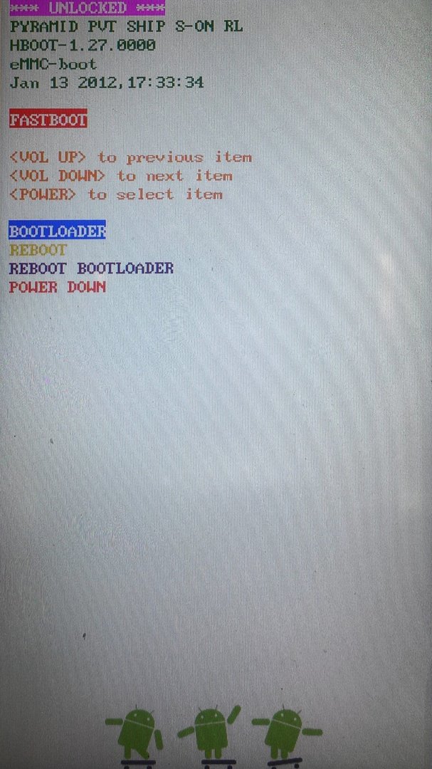

@wammann
Mach doch mal ein Screen von deinem Bootloader, das ich mal sehe was da alles steht.
Hast du den Link aus meinem Beitrag #66 ausprobiert! Das muss so klappen.

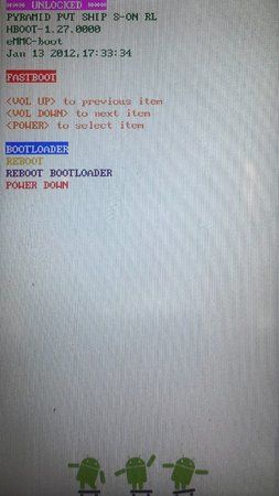

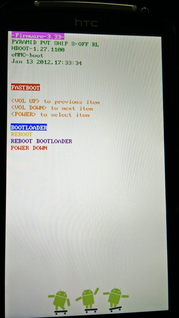

So, hier sieht du was ich sehe.
[doublepost=1454001720,1454001606][/doublepost]Un im Augenblick hänge ich im Startbild schirm W(weiß imt HTC Logo
Reaktionen: Stansation
Sieht ganz normal aus, müsste mit der Anleitung klappen.
