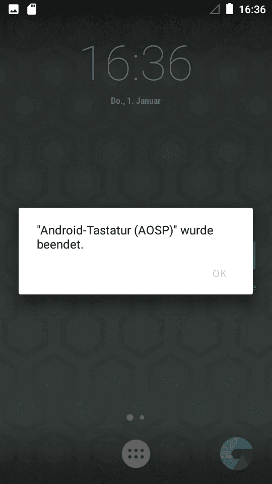

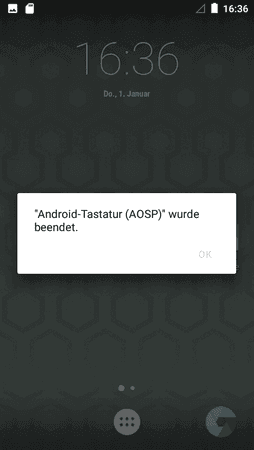

Die ROM (Marshmallow) von @Ivanich habe ich jetzt schon gefühlte 100 mal geflasht, aber ich bekomme das System nicht richtig zum laufen. Die Android-Tastatur (AOSP) wird immer wieder beendet, da kann ich machen was ich will. Ohne Tastatur kann ich mein Google-Konto und WLAN nicht einrichten.:confused2::confused2::confused2:
Reaktionen: maaR und Stansation
Hast du die Möglichkeit via OSB Kabel eine USB Tastatur anzuschließen?
Ansonsten in den Einstellungen ASOP Tastatur deaktivieren und mit viel Glück klappts mit der Google Spracheingabe haha
Reaktionen: maaR, Stansation und ger_kar
Also, nach 100 versuchen habe ich die ROM einfach mal ohne Gapps geflasht und siehe da, es geht. Die Gapps sind schon in der ROM von @Ivanich.:thumbup:
Flasht man Gapps hinterher, hat man das Problem mit der Tastatur.:confused2:

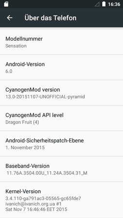

Gerade geflasht, alle meine Apps die ich vorher benutzt habe laufen. System läuft rund und schnell. Werde jetzt alle Funktionen mal testen.
Ich habe noch den Boot-MOD v1.2 benutzt, nachher habe ich auf XDA by Ivanich gelesen, das das nicht mehr notwendig ist bei Marshmallow 6.0.
Grundbedingung für das Flashen der ROM ist die aktuelle TWRP-2.8.7.0-Pyramide-R9-cm13.img.

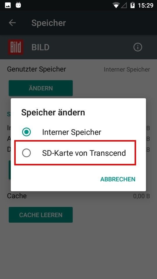

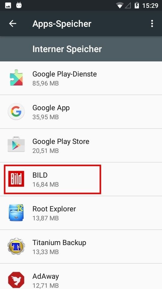

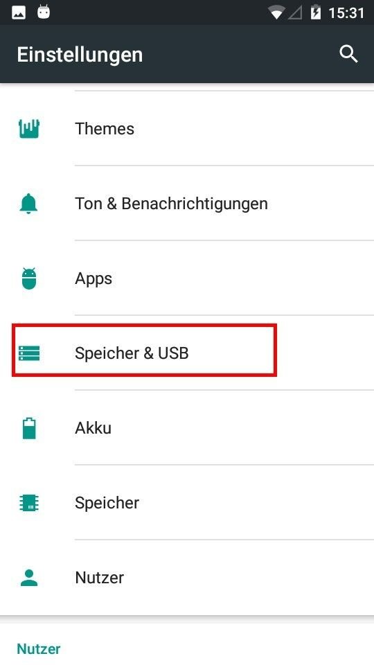

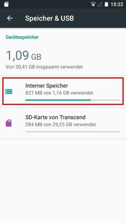

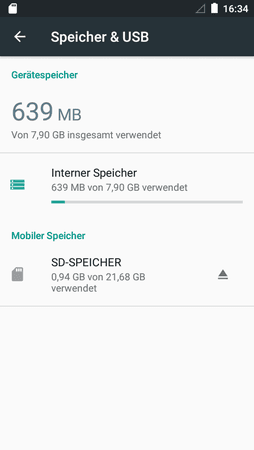

  5. So, jetzt wird’s interessant: System neu eingerichtet (WLAN + Google-Konto) beim installieren meiner Apps (49) war dann irgendwann Schluss, kein Speicher mehr.

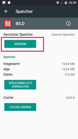

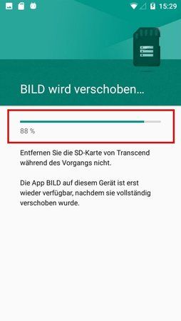

  6. In den - "Einstellungen" - "Speicher & USB" gewechselt, dort stand "Interner Speicher 1,16GB" der war voll.
  7. Wenn man auf "Internen Speicher" tippt, kommt man ins nächste Menü, dort auf "Apps" tippen und auf ins nächste Menü. Hier sind jetzt alle Installierten Apps aufgeführt, tippt man auf eine App, kommt man ins Untermenü der App. Dort kann man jetzt den genutzten Speicher ändern, von Interer Speicher auf SD-Karte. Hier wird man noch gefragt: Verschieben, einmal tippen und die App ist auf der SD-Karte. Das muss man mit allen Apps so machen. Die System-Apps lassen sich nicht verschieben, dort fehlt der Butten "Ändern".
Dazu habe ich auch ein paar Screenshots gemacht.

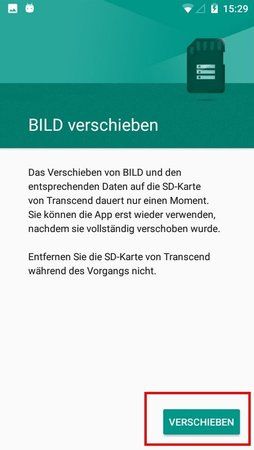

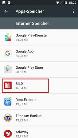

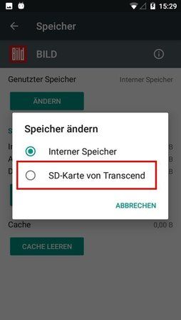

Reaktionen: maaR, Stansation, daniel9180 und eine weitere Person

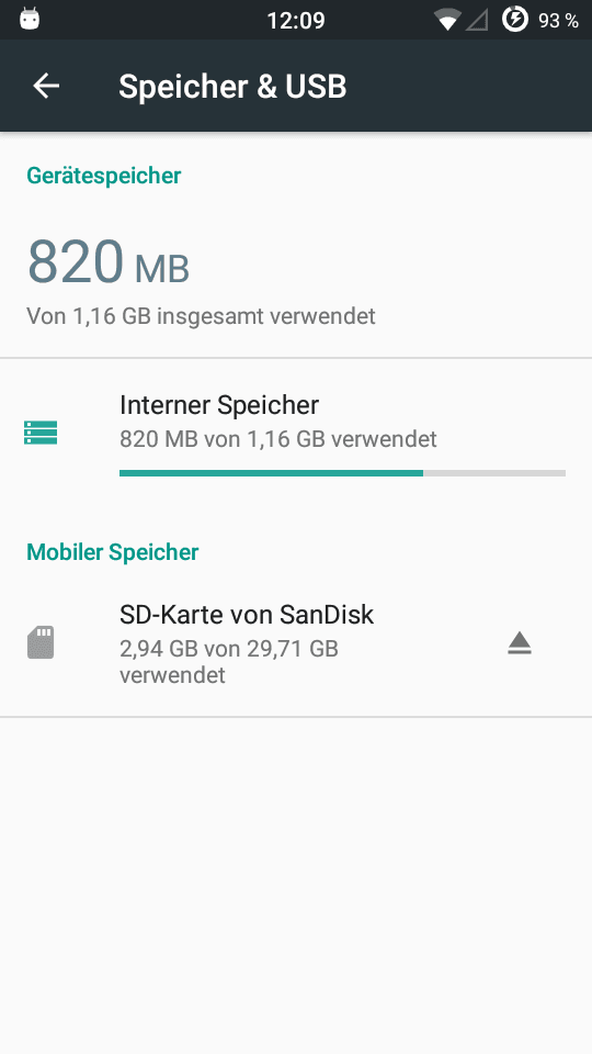

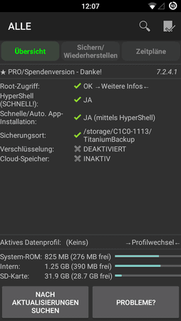

Es geht doch.
ich habe jetzt meine schnelle "32GB SanDisk Extreme PRO" genommen, mit FAT32 formatier und alles noch mal neu aufgespielt.
Auf die SD-Karte habe ich die Dateien kopiert: [cm-13.0-20151113-UNOFFICIAL-pyramid.zip] - [open_gapps-arm-6.0-pico-20151114.zip] - [BETA-SuperSU-v2.52.zip].
Die neuste TWRP-Recovery: [TWRP-2.8.7.0-pyramid-r11-cm13.img] hatte ich ja schon vorher geflasht.
Karte ins Handy und ins Recovery gebootet, erst einmal ein Factory Reset gemacht, alle Haken außer [MicroSD card Adopted] gesetzt und Resetet.
ROM, Gapps und SuperSU installiert und Reboot ins System. Alles wieder wie bei Erstinstallation eingerichtet (WLAN + Google-Konto).
Im Menü - Einstellungen - Über das Telefon - erst einmal die Entwickleroptionen freigeschaltet.
Im Menü - Entwickleroptionen - Advanced reboot - aktiviert und - Root access - Apps and ADB - eingestellt. Als letztes noch - Android debugging - aktiviert - mehr braucht man hie nicht einstellen.
Nun habe ich im Play Store meine Apps die ich unbedingt brauche nach installiert, erstmal nur die wichtigsten (13 Stück).
Im Menü - Einstellungen - Speicher & USB - habe ich meine SD-Karte als Mobiler Speicher formartiert, sonst bekamm ich keinen Zugriff mehr vom PC.
Jetzt mach ich das, was ich die letzte Woche dauernd gemacht habe "Testen".
