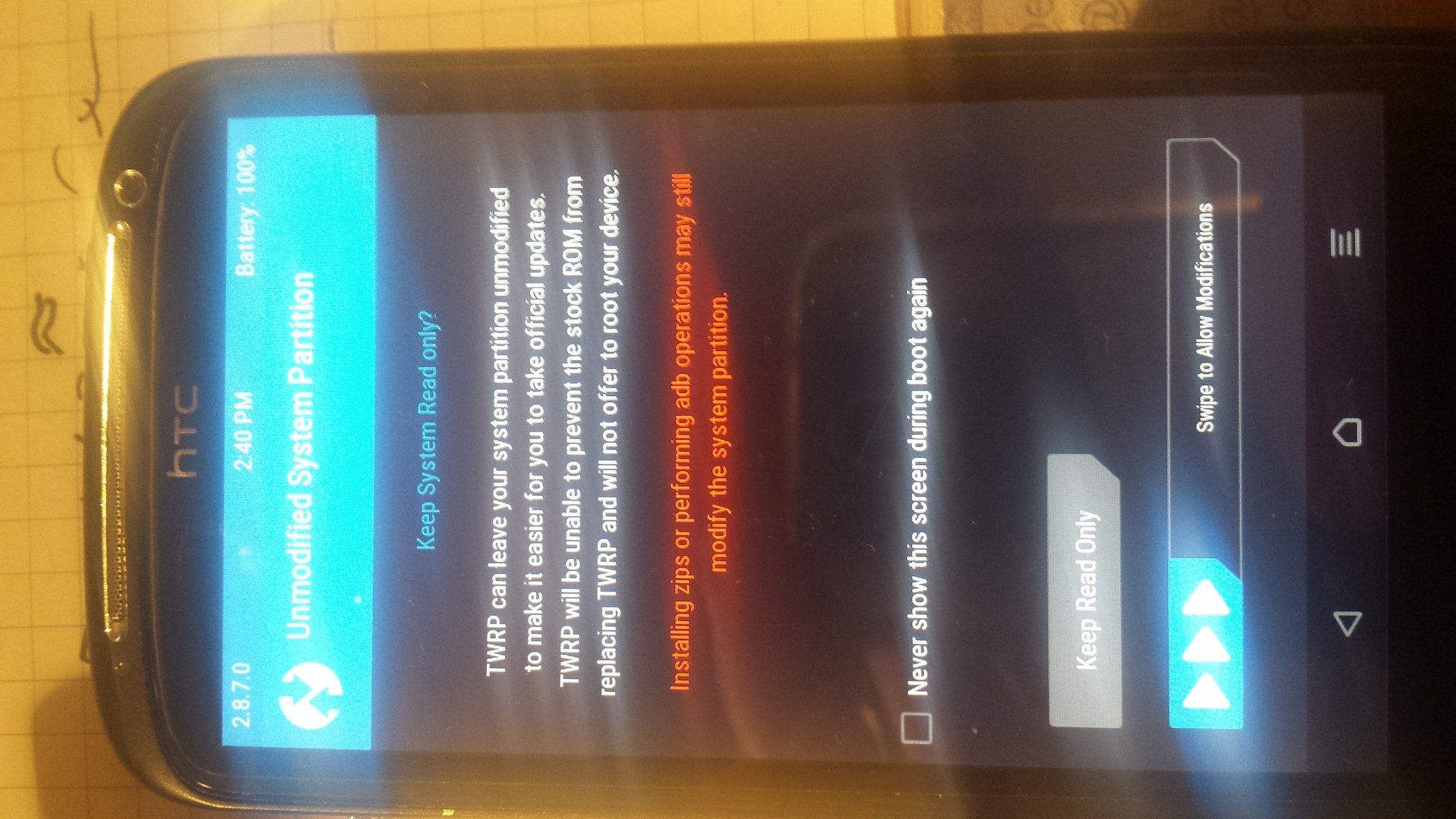

Hallo, ich brauche Hilfe......
.ich habe versucht nach deiner Anleitung 6,01 zuflaschen.
Irgendwie hat es nicht so geklappt wie es sollte.
Ich glaube ich habe einen falschen Haken gesetzt.
Siehe Bilder..

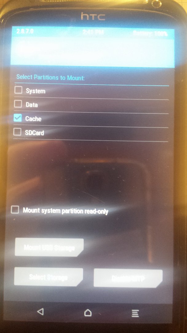

Wie kann ich die intern SD Card wieder mounten? wenn ich versuche die anzuklicken geht das nicht.
kannst Du helfen ?
20160110_121707.jpg 20160110_121628.jpg 20160110_121707.jpg 20160110_121628.jpg
Reaktionen: Stansation

Ich habe idie TWRP-2.8.7.0-pyramid-r14-cm13.img bereits geflasht.
und habe versucht das das Rom vom 30.12 zuflashen.
bleibt das aber immer im Boot-Bild hängen.
Wenn ich jetzt ins recovery starte
sehe ich das eine Bild (siehe oben) "unmodfied System Partion"
den einzigen Zugriff den ich jetzt habe ist über ADB Sildeload.
oder gibt es noch einen andern ?
Wenn ich versuche die interne SD Card zu mounten lese SD Card 0MB
Muß ich die TWRP neu flashen und wenn ja wie ?
über Sideload gehen nut Zip dateien

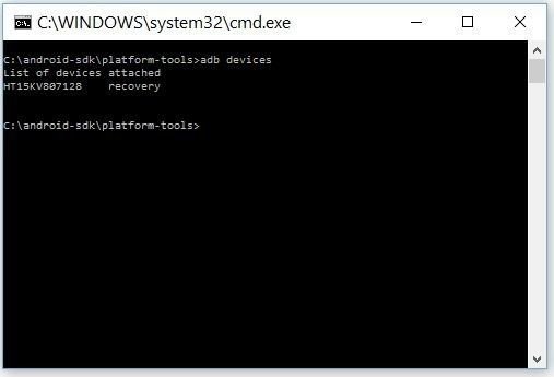

Du hast die ADB-Treiber auf dem PC installiert und die TWRP-2.8.7.0-pyramid-r14-cm13.img in den gleichen Ordner kopiert.
Handy ins TWRP booten.
Jetzt wie in der PDF-Datei steht:
"Wenn Du dann in dem Fenster auf eine freie Fläche klickst, dann die Shift Taste gedrückt hältst und einen Rechtsklick machst sollte sich der unten stehende Dialog öffnen"
Im CMD-Fenster den befehl "adb devices" eingeben. Sieht das so wie im Bild aus, dann hast Du alles richtig gemacht und kannst die PDF-Datei abarbeiten.
Denke bitte daran, nicht "recovery.img" sondern TWRP-2.8.7.0-pyramid-r14-cm13.img eingeben.
Reaktionen: Stansation und wammann
