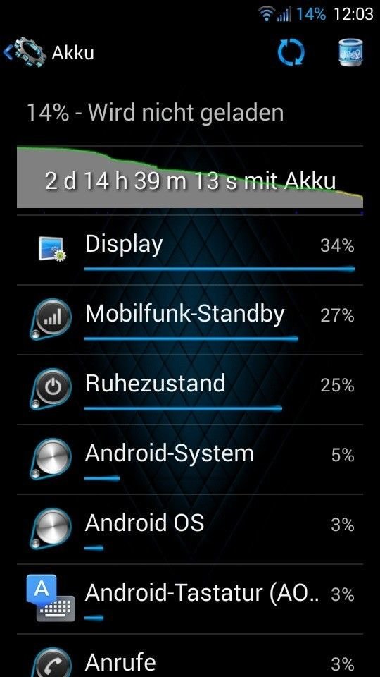

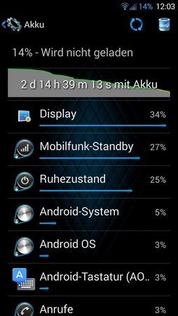

25% wach? Da hast du doch schon deinen Akku-Killer. Ich hab da immer Null%. Wenn du schon WakeLockDetector benutzt, solltest du dir auch Greenify installieren. Diese beiden Apps "arbeiten" zusammen. Ist wer wach, kannst du ihn mit Greenify "schlafen" schicken.
Mal so nebenbei....deine Rom ist nicht mehr aktuell. Wir sind hier bei Android 4.4.4
Auf dem Screenshot siehst du ähnliche Bedingungen wie du sie hast. Ausnahme: Google! Die Apps von Google haben die unangenehme Eigenschaft, im Background weiter zu agieren.
