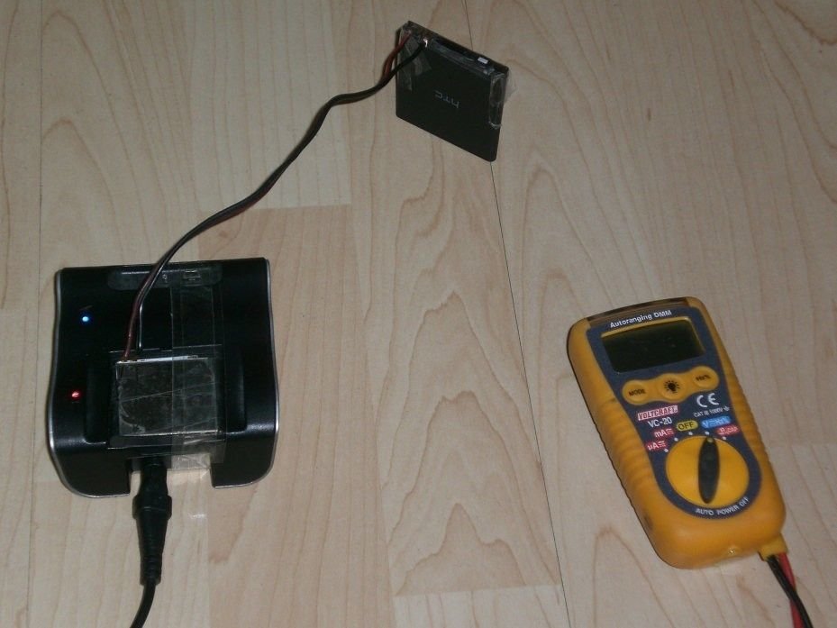

Heute hat es mich auch erwischt, das Modding hat meinen Akku beinahe gekillt :(
Aber ich war zum Teil selber schuld:
- Akku bei 3%, weitergearbeitet,
- Akku bei 1% -> Handy Schaltet sich aus
- Ich noch ein schnelles Telefonat erledigen müssen -> Handy Ein, Hochgefahren, bei der PIN Eingabe schaltet es sich automatisch aus -> Handy tot. Kein Mucks mehr…
Das Sensation ließ sich nicht mehr laden, weder mir Originalladegerät, noch mit KFZ Ladegerät, noch mit 3rd Ladegerät oder am PC. Es blinkt nur mehr die Orange Lade-LED, aber es passiert nichts. Google sagt bei Oranger LED Blinkend: Ladeelektronik oder Akku defekt… Also schnell mit dem Voltmeter getestet, und Tatsache, der Akku hat nur mehr 3,1 Volt.
Die Sensation lässt sich mit zu wenig Akkuspannung nicht mehr einschalten und die Ladeelektronik verweigert anscheinend den Dienst wenn der Akku zu schwach ist.
Lösung auch bei mir: Hab einen alten Nokia BP-6MT Charger (ebenfalls 3,7v) zweckentfremdet und mit einem Kabel die Ladepins mit den Sensation Akku verbunden. Immer brav mit einem Voltmeter überwacht, und als die Spannung wieder bei 3,7v lag, ins Sensation gelegt -> Voila funktioniert wieder.
Also Vorsicht beim Modden. Das Stock-ROM lässt IMHO keine Tiefenentladung zu, da schon bei 5% ebbe ist. Während die die Customs wohl ohne Probleme bis 1% gehen. Eine Tiefenentladung kann dann so manchen Akku töten. Denke aber meiner sollte mit 3,1v noch an einer Beschädigung vorbeigeschrammt sein…

@tronix: ich lach mich schlapp, bei mir hats genau so ausgesehen, meine Freundin hat mich schon für verrückt erklärt :D
Mein akku hatte BTW nur noch 2.5 volt restspannung!

Hehe, aber hauptsache das Teil funktioniert wieder ;)
Ich würde aber die nächste paar Ladevorgänge genau beobachten - mach ich zumindest.
Denn lt. Wikipedia: "Bei Lithium-Ionen-Akkumulatoren führt eine Tiefentladung auf unter 2,4 V zu irreversibler Schädigung und zu Kapazitätsverlust".
