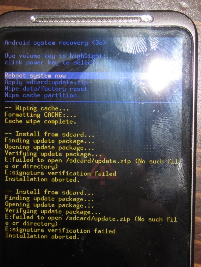

Ok habe ich ausprobiert mit einem T-Mobile Ruu Rom. Wie jedes mal Akku raus, Volume down + Power, Recovery. Dann kommt der Htc Bildschirm, dann kommt ein rotes Dreieck mit "!". Dann Volume up und Power und dann komm ich in das Android System Recovery <3e> Menü und da probier ich alles raus folgendes kommt raus (siehe Bild) :/
Ist nur die Software im Arsch oder auch was von der Hardware?

skorp41 schrieb:
ne funzt trotzdem nicht....im bootloader steht HBOOT 0.85.0024 und bei dir steht aber 2.00... irgdenwie pastt da was nicht
Dann habe ich jetzt auch keine Ideen mehr was man noch machen könnte vielleicht ist ja wirklich der interne Speicher defekt. :blink:
