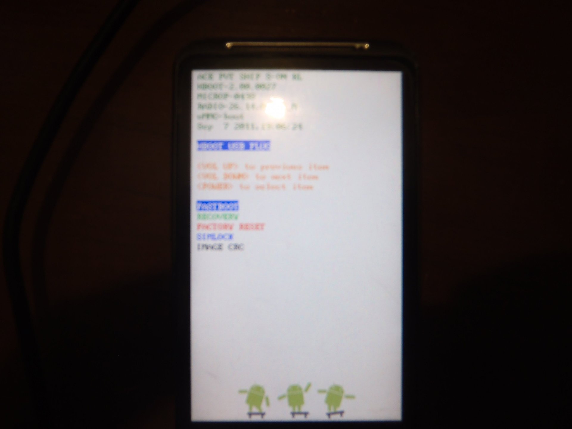

ich habe ein HTC Desire HD, da mein Akku leer war hab ich es an den Laptop geschlossen um es aufzuladen. Da meine Volume leiser Taste nicht funktioniert hat, dacht ich mir ich starte es neu. Dann kam aber ein neuer Startbildschirm (HBOOT USB PLUG) und ich sollte mit den Volumetasten aussuchen was ich will. Da meine Taste aber immer noch nicht geht, kann ich nichts auswählen. Auch mehrfaches disconnecten und Akku rein und nochmal raus hilft nichts.
Kann mir jemand helfen? :cursing:

Wie ich das sehe ist standardmäßig "Fastboot" ausgewählt. Wenn du das einfach mal bestätigst? Sollte dann wieder Booten...
Gesendet von meinem GT-P1000 mit Tapatalk 2
Wenn ich das versuchte passiert nichts. Das is ja das miese. Keine Reaktion, außer wenn ich das USB Kabel wieder an den Laptop stecke, dann ändert sich HBOOT zu HBOOT USB PLUG.
Der ursprüngliche Beitrag von 05:24 Uhr wurde um 05:41 Uhr ergänzt:
Mitlerweile habe ich es in das FASTBOOT Menu geschafft, komme da aber nicht weiter. Hab alle ausprobier: BOOTLOADER, REBOOT, REBOOT BOOTLOADER und POWER DOWN, aber irgendwie lande ich immer wieder im Headmenue
Deine Lautstärke-Taste scheint zu klemmen, so dass permanent "leiser" gedrückt ist. Wenn du das DHD dann anschaltest, kommst du ins HBoot-Menü, wie du ja selbst siehst.
Versuch mal, beim Anschalten die Lauter-Taste gedrückt zu halten.
Wenn es dann noch nicht funktioniert, hilft nur eine Reparatur der Lautstärke-Taste.

Das bringt dir in dem Fall aber nichts, weil es sich hier einfach um einen Hardware-Defekt handelt.
