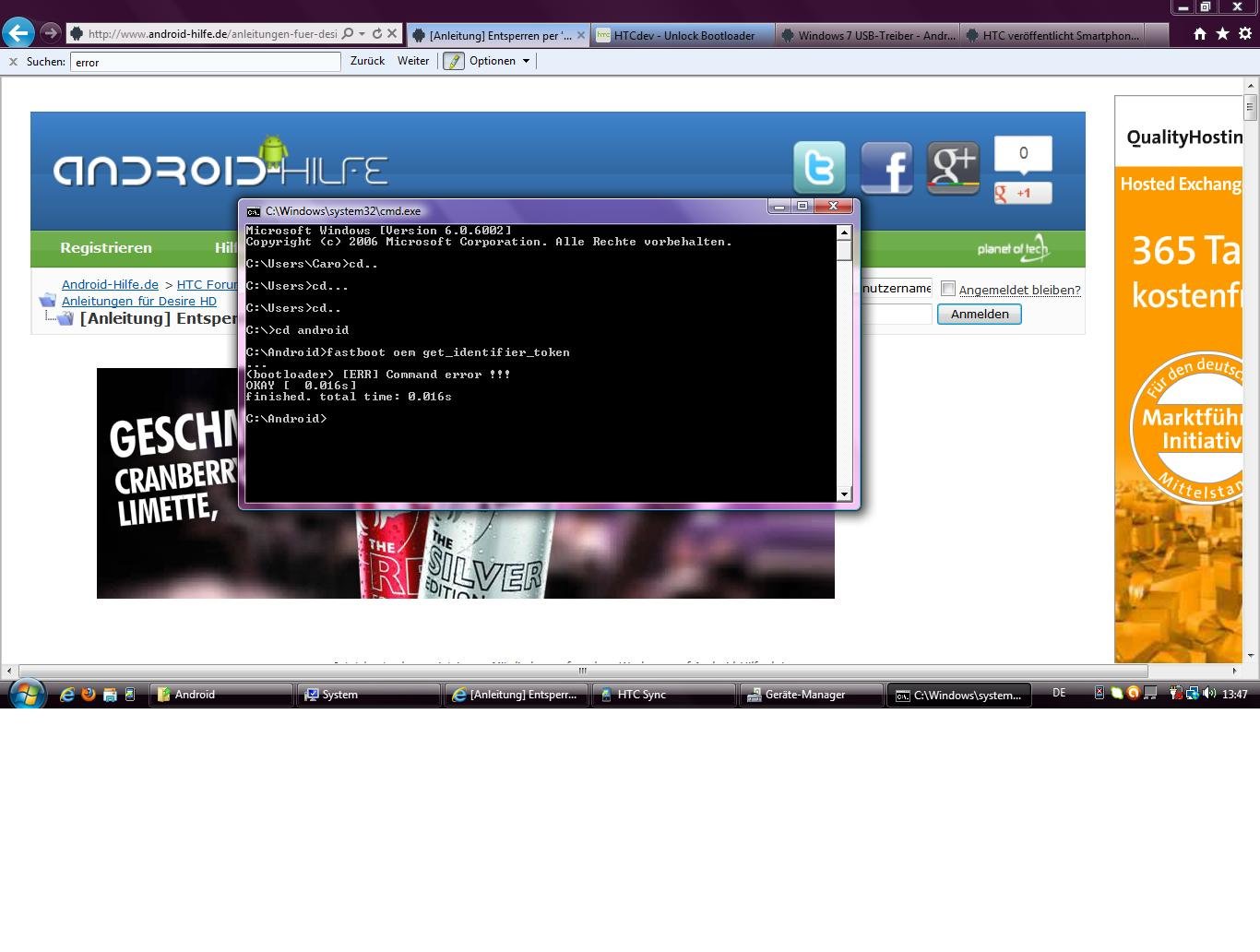

Im Bootloader kann ich navigieren, aber ein Wipe funktioniert nicht. Dabei hängt sich das Gerät auf. Habe dann die "PD98IMG.zip" auf die SD Karte kopiert. Die Datei wurde erkannt und ausgeführt, jedoch kam nach "checking" die Meldung "Main Version is older, update fail".
Kann mir vielleicht einer oder eine weiterhelfen?
Vielen Dank!!!
In vielen mir bekannten Fällen hilft es schon, das Handy per HTCdev zu entsperren.
Dabei wird dein DHD auch zurückgesetzt, aber offensichtlich mehr, als nur beim einfachen Factory-Reset.
Geh bitte nur bis zu dem Punkt: "Folgt nun den Anweisungen auf dem Bildschirm eures Geräts. Drückt
LAUTER um auf "Yes" zu wechseln und bestätigt das mit POWER."!!
Alles was danach kommt, zunächst ignorieren.
Sollte das nicht reichen, hast du aber schon mal den ersten Schritt zur Wiederherstellung hinter dir.
Bitte poste, ob es geklappt hat.
Phiber
FReset im Bootloader probiert?
Hi Phiber,
erst mal danke für Deine Mühe!
Hab das ausprobiert, nur leider kommt während der Fastboot-Ausführung in der Cmd-Line folgende Meldung:
Jup - du musst den Bootloader erst aktualisieren.
