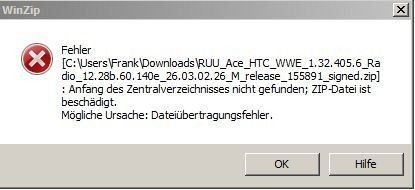

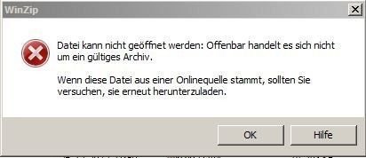

Ich hänge mich jetzt hier mal dran, weil ich mich in die gleiche Situation manövriert habe(inkl Umstieg auf S3 :laugh:) und nun ein braches DHD vor mir liegen habe.
Beim Versuch das ROM.ZIP zu extrahieren, ist mir beim Öffnen der zips nun aufgefallen dass offenbar ALLE meine bisher heruntergeladenen Dateien irgendeinen 'Schaden' haben, es kommen immer die angehängten Fehlermeldungen.
Betriebssystem ist W7 32 bit, Virenscanner (ESET NOD 32D) ist gesichert deaktviert.
Wahrscheinlich ist das das Problem warum bei mir die PD98IMG.zip nicht erkannt wird ?
Hat einer eine Idee woran das liegen könnte ?
