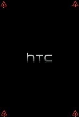

unzwar ich hab ein sehr großes problem, mein dhd schaltet sich nicht mehr ein :s. ich hatte eine custom rom drauf mit 2.2.1---1.72---2.0.8, wollte dann wieder auf orginal zustandt wiederherstellen, doch irgendetwas ist schief gelaufen und jetzt schaltet sich das gerät garnicht mehr ein, ich kommee nicht mals ins fastboot menü rein wenn ich es einschalte kommt nur htc mit 4 warndreiecken an jeder ecke, was kann ich tuhn ???

Von dem "HTC mit 4 Warndreiecken" hätte ich gern ein Bild gesehen.
Wenns es nochmal vorkommt mach uns bitte eins! :)
das bild mit den warndreiecken hatte ich auch shonmal.
hab das bild kurz mit paint nachgemacht, hatte jetzt kein bock auf photoshop mit rendern ausschneiden usw. ein simples bild, sieht aber genau so aus
