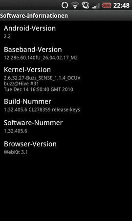

Bilder sagen mehr als worte... und nö ich hatte vorher auch nie Probleme mit dem Sensor... :rolleyes2:
Edit: Laut den XDA´s soll es doch nur Probleme geben wenn man die komplette RUU flasht... nur das Radio flashen ist wohl unbedenklich... und da ich auch Radio s-off habe...

Vistagamer schrieb:
Nein das neue Radio aus dieser geleakten WWE (nicht der test version)...
Hmmm... Du hast das aus dem Orange Rom (26.04.02.17 M2)...
Das hab ich nun auch drauf. Allerdings hab ich nun Probleme mit Prox, GPS ist wie vorher und das neuste: Meine grüne Lade-LED bleibt an wenn ich das Netzteil abziehe. Ich muss erst das Display 1 mal einschalten damit sie ausgeht...
