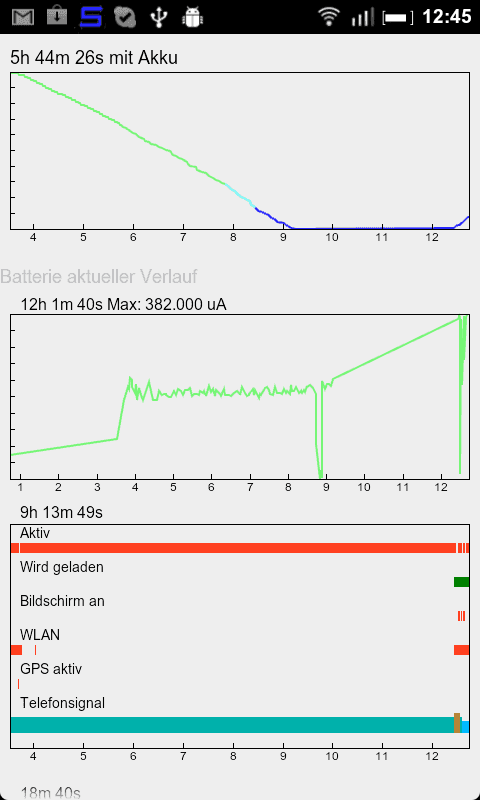

das 26.10.04.03_M Radio ist wirklich nix, das man drauf machen sollte, wenn man das Telefon nicht 3x pro Tag (keine Übertreibung!) an die Steckdose hängen will. Der Akkuverbrauch ist jenseits von gut und böse, hab sowas nicht nicht erlebt.
