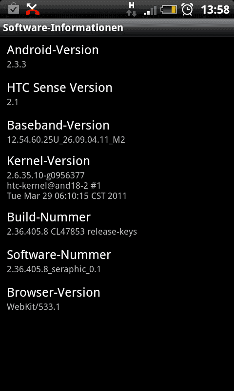

Hey Jungs,
Bin noch relativ frisch mit Android. Bisher hab ich alles sauber hinbekommen (Root, ENG-S-Off, Custom ROM, Radio flashen). Derzeit kämpfe ich noch mit dem Akkuverbrauch. Könnt ihr mir bitte eine Kernel empfehlen, die mit meiner ROM harmoniert? Screenshot im Anhang ;)
Sent from my Desire HD using Tapatalk

Ich habe sehr gute erfahrung mit den MDj kernels gemacht, kannst ja mal ausprobieren und switchen welcher deinen DHD besser annimmt. DHD ist ja nicht gleich DHD ;)
gruß
Ich habe bei den Neueren Roms feststellen müssen das der Akkuverbrauch höher war. bis ich das aktuelle Radio geflasht hatte. danach hat sich das alles wieder normalisiert.

LeeDroid kann ich nicht empfehlen, ich würde UNITY V4 empfehlen, das hat bislang noch am besten funktioniert mit Sense ROMs, unabhängig von der Version des ROMs (solange es Gingerbread ist)
@schlüpferknoten: er hat nach nem Kernel gefragt und nicht nach nem ROM. und wenn schon CM7, dann lieber erstmal stock CM7 wo keiner dran gefummelt hat.
