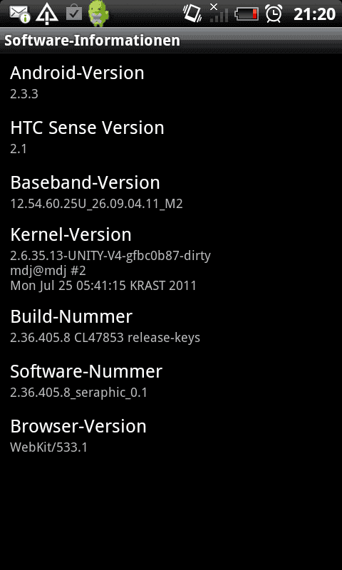

Hab jetzt die Kombination drauf. Akku ist immer noch unbefriedigend
Sent from my Desire HD using Tapatalk
