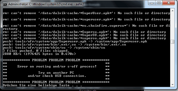

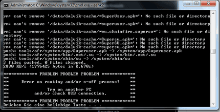

OK, habe es erfolgreich mit Option h vorbereitet und dann "Hack Ace" laufen lassen. Es lief recht lange aber hielt dann mit nem Problem an (siehe screen). Ich komme noch ins hboot menü, aber um das Script neu zu starten muss ich es ja wieder ganz hochfahren können. Eine Idee?
