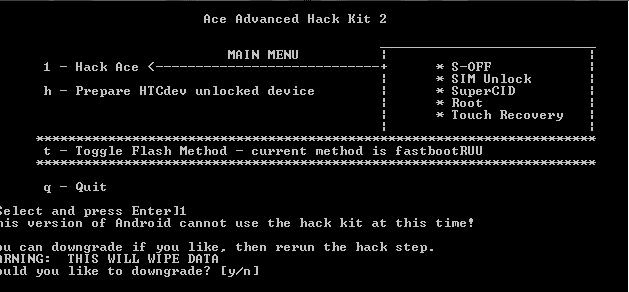

Phiber2000 schrieb:
Handy neu starten, Skript neu starten, dann schalte im Hauptmenü mit der Option 't' den Flashmodus auf "hbootPD98IMG" und lass das Skript dann noch einmal durchlaufen. Dann läuft es auch bei dir.

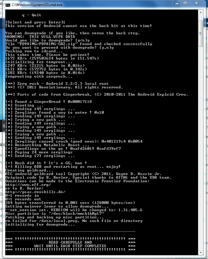

Hallo!
Nach diesem downgrade hänge ich fest. Hab alles so gemacht wie da stand und nun häng ich dort fest.
Hilfe!
Laut deinem Screenshot muss er den downgrade erst machen.
Einfach auf "y" drücken und weiter gehts ;)

Ich würde auch deine Hilfe benötigen Phiber2000, komme nicht weiter...köpft mich falls ein ähnliches Problem im Thread schon behandelt wurde
Und zwar hab ich jegliche Dateien von hier gedownloaded, ohne Probleme den HTC-Treiber installiert, verwende eine frisch formatierte Samsung SD-Karte mit 16gb, ich setze sie erst nach dem booten von Android ein, ein Downgrade mit ...-GM2.zip wird verlangt, ...-GM2.zip ins entsprechende Verzeichnis kopiert, habe diese Meldung erhalten
DHD bootet ins HBOOT, steht folgendes:
ACE PVT SHIP S-ON RL
HBOOT-2.00.0027
MICROP-0438
RADIO-26.14.04.28_M
eMMC-boot
Sep 7 2011,19:06:24
Loading....
No image or wrong image !
Wenn ich zuvor im Hauptmenü "h" auswähle, kommt folgendes bei raus:
nach erneutem Versuch das system zu downgraden, kommt dasselbe bei raus...
Bitte um Hilfe :cursing::sad:...
Hat sich zunächst erledigt, muss zuerst den bootloader unlocken
