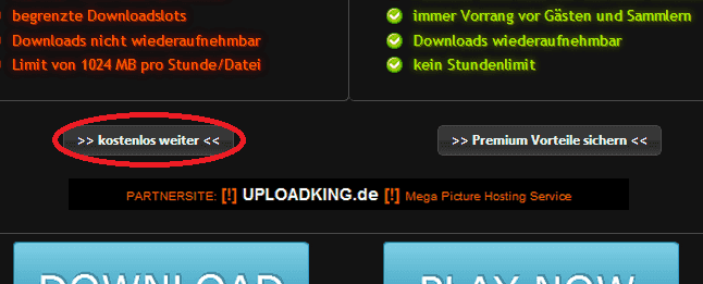

1. Hier auf ">> kostenlos weiter <<" klicken.

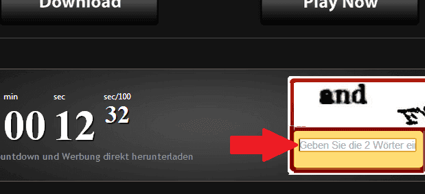

2. Hier das Captcha eingeben (nicht etwa mit Enter bestätigen) und warten, bis der Timer abgelaufen ist.

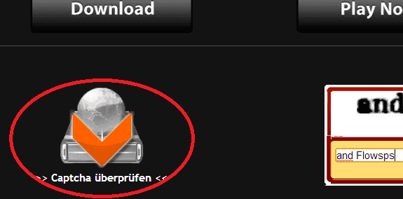

3. Hier auf ">> Captcha überprüfen <<" klicken.

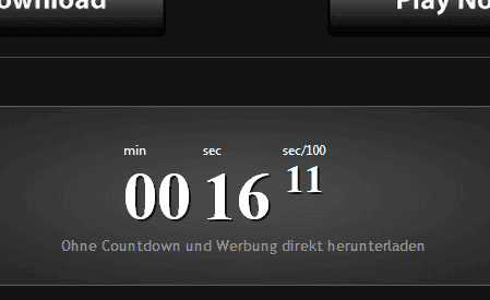

4. Hier wieder warten...
attachment.php

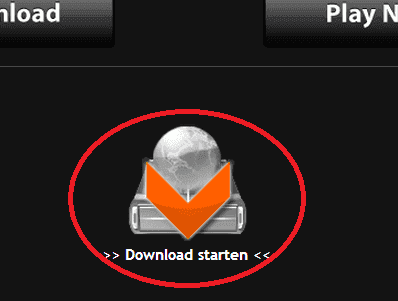

5. Und schon erscheint der eigentliche Downloadbutton! Darauf klicken und der Download beginnt.
