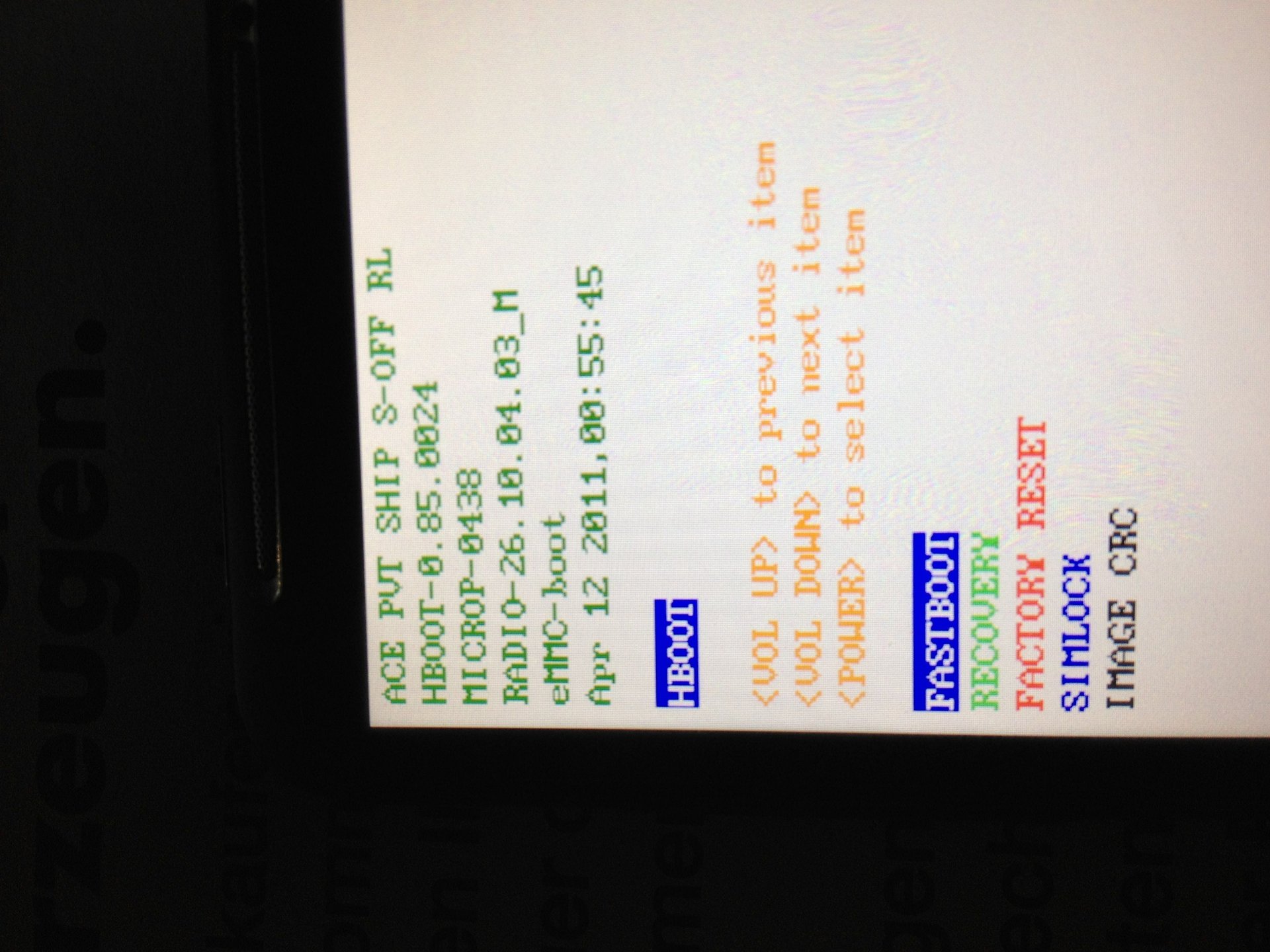

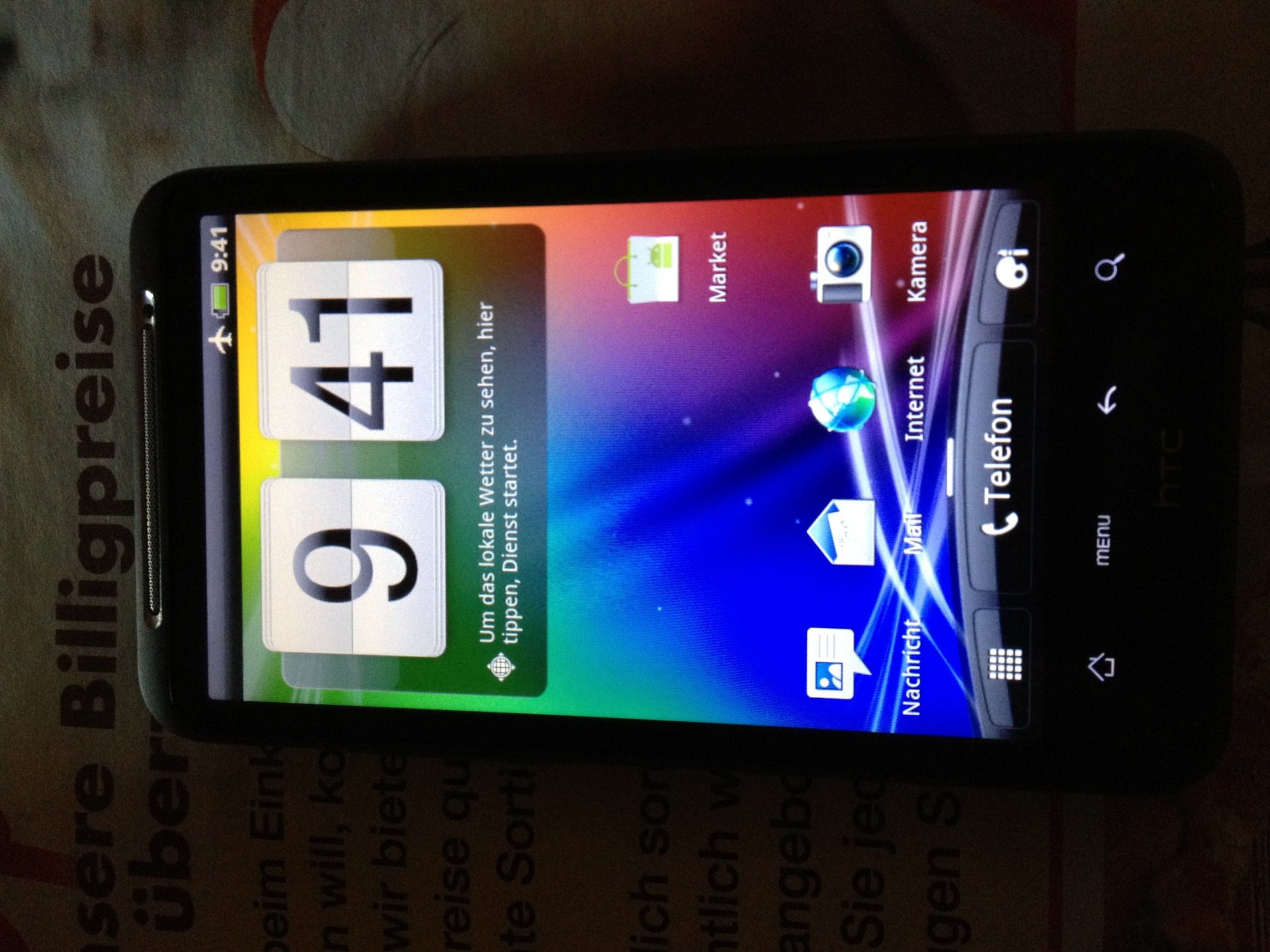

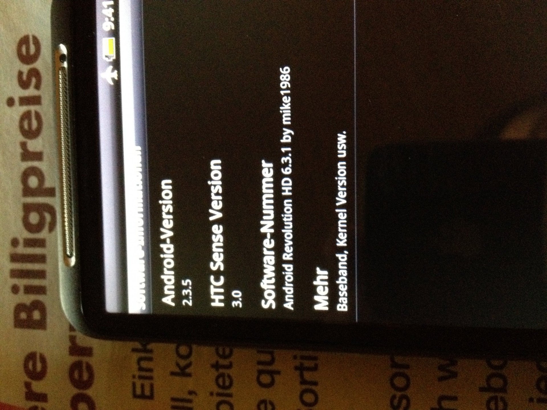

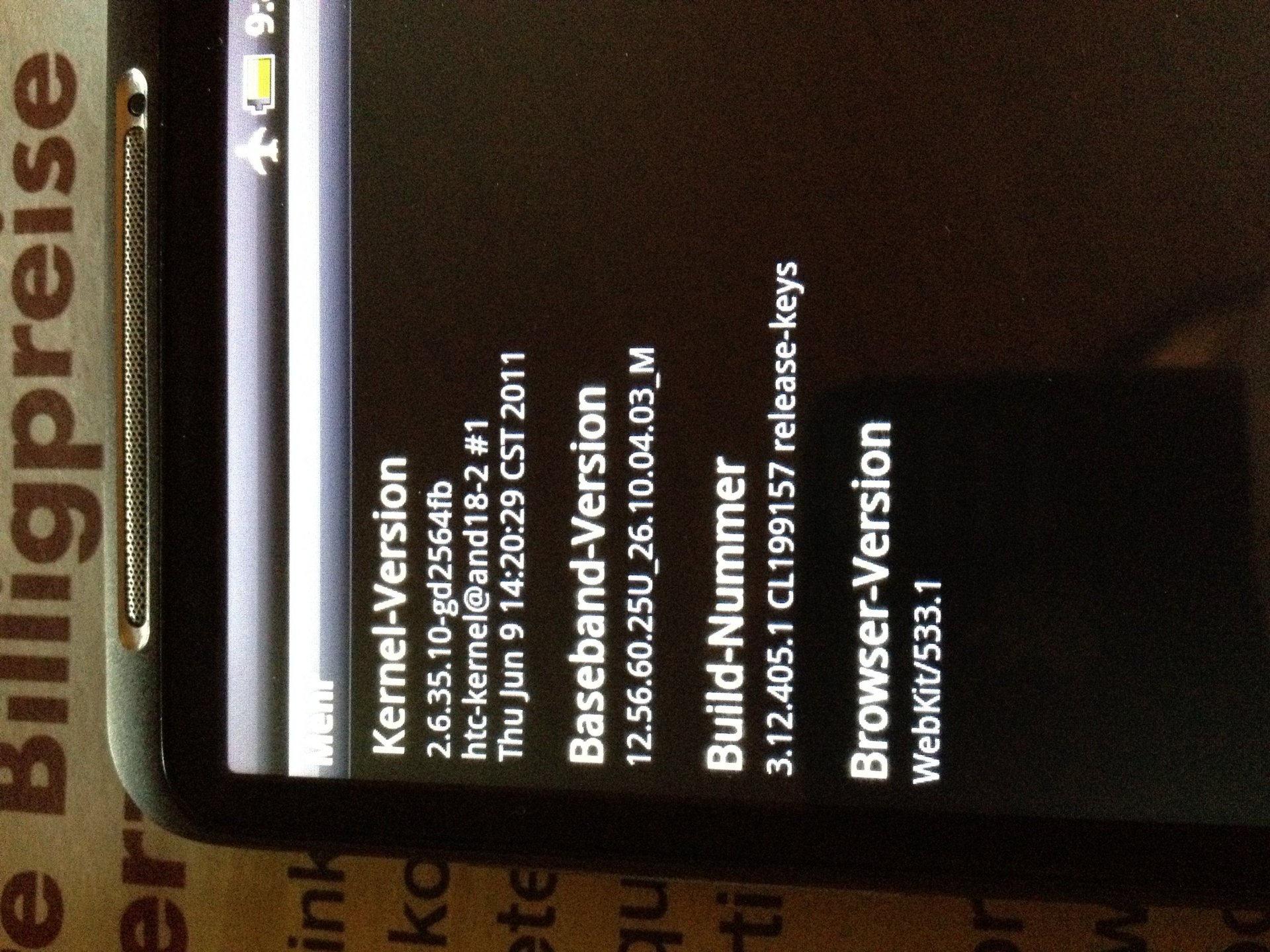

ich habe die halbe Nacht damit verbracht mein DHD wieder in den Auslieferungszustand zu versetzen, mit nur teilweisen Erfolg.
Und nun verstehe ich gar nichts mehr, habe mal ein paar Bilder gemacht wie es eben aussieht, vielleicht weiß jemand, aufgrund meiner Gerätedaten, Rat!?
Fakten:
HD ist mit AAHK gerootet, CR Android Revolution geflasht, alles lief sauber!
Backup von Stock-Rom ließ sich nicht flashen! Habe dann die Version als TAR Ordner aus dem Forum benutzt.
Dieses Standart Rom ist drauf, allerdings wird bei der Software-Information immer noch das CR angezeigt (????) Beim Booten kommt kurz das Telekom Logo und danach die Bootanimation vom CR. Wie bekomme ich das alles weg?
Ist der Kernel orginal?
Und wie kann ich das DHD wieder unrooten?
Gibts da nicht eine Anleitung ohne immer diese Verweisungen auf "diesen Thread und dann in diesen Tread usw"
Hab schon alles durch: mit RUU - ohne RUU
Wäre nett wenn ein Helfer hier wäre!!!

Habe die freie RUU 3.12.405.1draufgepackt. Lief einwandfrei durch und alle angezeigten Software Informationen sind korrekt!
Eine Frage nur noch: Wie bekomme ich das DHD Root "S-On" wieder??
rooten, easy s-off-tool
NICHT rooten - dasGegenteil -Unrooten!!
Ja schon klar. Aber um S-On zu bekommen musst brauchst du root und musst dann das Easy S-Off tool verwenden. Dazu brauchst du dann glaub 1.32
Wenn Du mein T-Mobile Nandroid nimmst sollte das an sich gehen. Hast DU das mit ClockworkMod oder 4EXT versucht? Versuch mal 4EXT wie empfohlen. Die PD98IMG.ZIP dabei ist dann für das Radio, den Splash Screen und den Bootloader zuständig.
