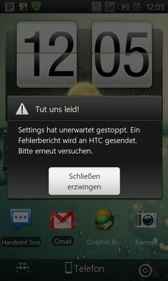

ich habe Dein Theme mit RCMix 5.5 im Gebrauch, leider kann ich in den Einstellungen nicht mehr auf "Drahtlos und Netzwerke" zugreifen, Fehler: "...(Prozess com.android.settings) wurde unerwartet beendet..." !
Ohne das Theme klappt es ... hast Du eine Idee???

Genau den gleichen habe ich auch

Versucht einmal folgendes:
Flasht bitte das Theme (das 2.25) zusammen mit der androidpolicy.jar (einfach aus der ROM in den framework Ordern der Theme update.zip packen)

...schade, funzt leider nicht ! Dennoch Danke für den Versuch :smile:
Hast Du vorher das ROM nochmal installiert? Oder ein Nandroid eingespielt?
...ja, ich habe vorab das ROM noch mal neu aufgespielt, Fehlermeldung bleibt gleich!

Hast Du einmal im ROM Manager den permission fix durchgeführt und rebootet?
...ja, habe ich soeben gemacht... bringt aber denselben Fehler...:huh:

Mit dem Aktuellen RCMixED Rom habe ich wieder den weather FC und das mit den Settings...

Jepp habe ich aktuell auch gerade!
Das mit den settings hatte ich noch nie, aber leider gibt es einen apktool Bug beim Kompilieren der com.htc.resources.apk (mit der hat er immer Probleme, war bei froyo noch schlimmer). Nervig zu identifizieren, da er nur manchmal und bei wenigen auftritt. Ich habe aber einen Weg gefunden das zu Umgehen, teste das heute noch mit segly - dann sollte das mit dem nächsten Update auch hier hoffentlich Geschichte sein.
