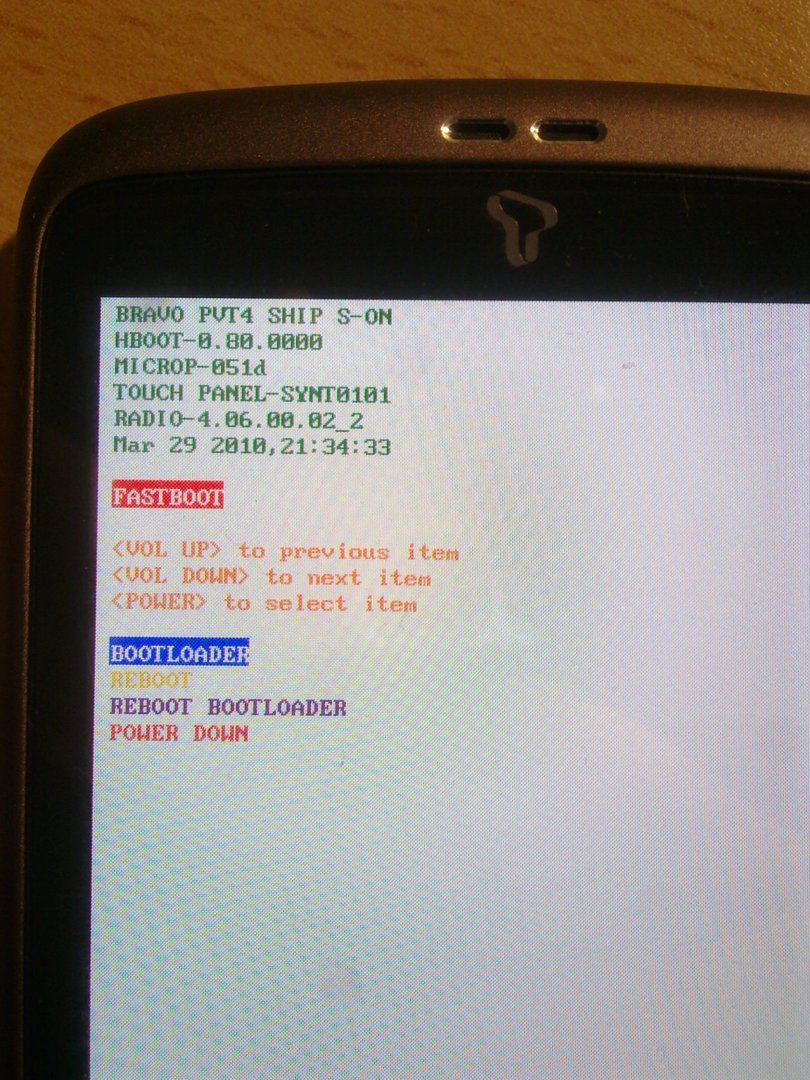

weder revolutionary oder unrevoked finden das gerät. wenn ich es anmache komme ich sofort in den fastboot modus. nach der fehlgeschlagenen RUU installation ist jetzt wieder s-on und hboot steht bei 0.80.0000
Der ursprüngliche Beitrag von 10:48 Uhr wurde um 11:08 Uhr ergänzt:
Aktueller Stand:
hänge im fastboot fest. S-ON , HBOOT 0.80.0000. Gerät wir am PC nur von RUU.exe erkannt. Installion bricht bei aktualisiere Signatur ab :crying: und jetzt?
Herzlichen Glückwunsch - durch den erfolgreichen Flash des S-ON HBOOT ist es nun deutlich schwieriger das Gerät wieder hinzubekommen... (vorher wäre einfach ein neuer Flash des Recovery über HBOOT möglich gewesen). Nun musst du eine RUU finden, die funktioniert. Mit viel Glück kannst du aber Alpharev benutzen, um wieder S-OFF zu erlangen.
Da du eine Goldcard im Gerät hast sollte dir diese (2.29.405.5) oder spätestens diese (3.14.405.1 - das bitte entpacken, da hier die RUU dann nochmal in einem ZIP steckt) weiterhelfen, zumindest mal wieder ein lauffähiges Handy zu bekommen.

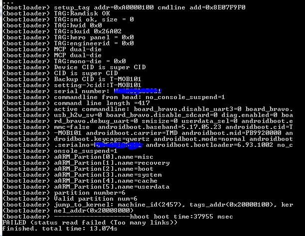

Danke Tyrion! Hat vorerst geholfen. Habe die 3.14.405.1 RUU installiert und läuft zumindest wieder. Habe aber kein Zugriff auf SD- UND Sim-Karte.
Habe dann gleich mit revolutionary gerootet und s-off gemacht. hat auch alles geklappt. Bin jetzt bei HBOOT 6.93.1002 und S-OFF
Habe nach der Anleitung hier :
https://www.android-hilfe.de/forum/...-und-debugging-deaktiviert-was-nun.98856.html
bzw.
USB brick/rickrolled/b0rked -> FIXED! - HTC Desire - Desire.MoDaCo.com - MoDaCo
die Befehle
fastboot oem enableqxdm 0
fastboot oem eraseconfig
erfolgreich ausgeführt.
Danach sollte ich die Update.zip (zum Brick fixen flashen) aber ich kann sie weder über den fastboot commander (fehler: writing 'zip'... FAILED (remote: not allowed)) noch über das revolutionary recovery flashen (fehler: cant mount sd card).
was kann ich bei so einem hartnäckingen usb brick tuen außer das gerät einzuschicken? hilft es was über die Windows Konsole zu flashen? Wenn ja wie ist der Befehl?
Hat sonst noch jemand einen guten Vorschlag?
hier noch der aktuelle stand als bild. falls jemandem noch was einfällt wie ich den usb brick wegkriege (sim und sd karte werden nicht erkannt, fastboot oem enableqxdm 0 vergeblich), gibts auch einen 20€ amazon gutschein. ansonsten installiere ich wieder das standart ruu und schicke das gerät zu arvato :thumbdn: :crying:
danke für eure hilfe bis hierher
