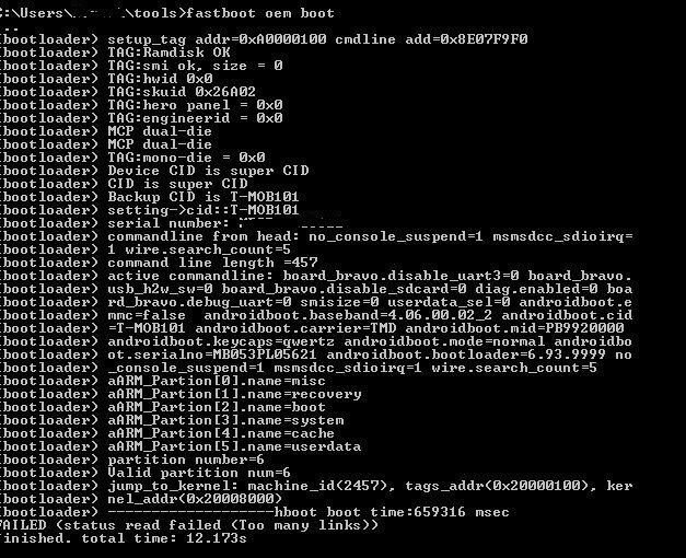

Bild: Auszug der OEM Infos

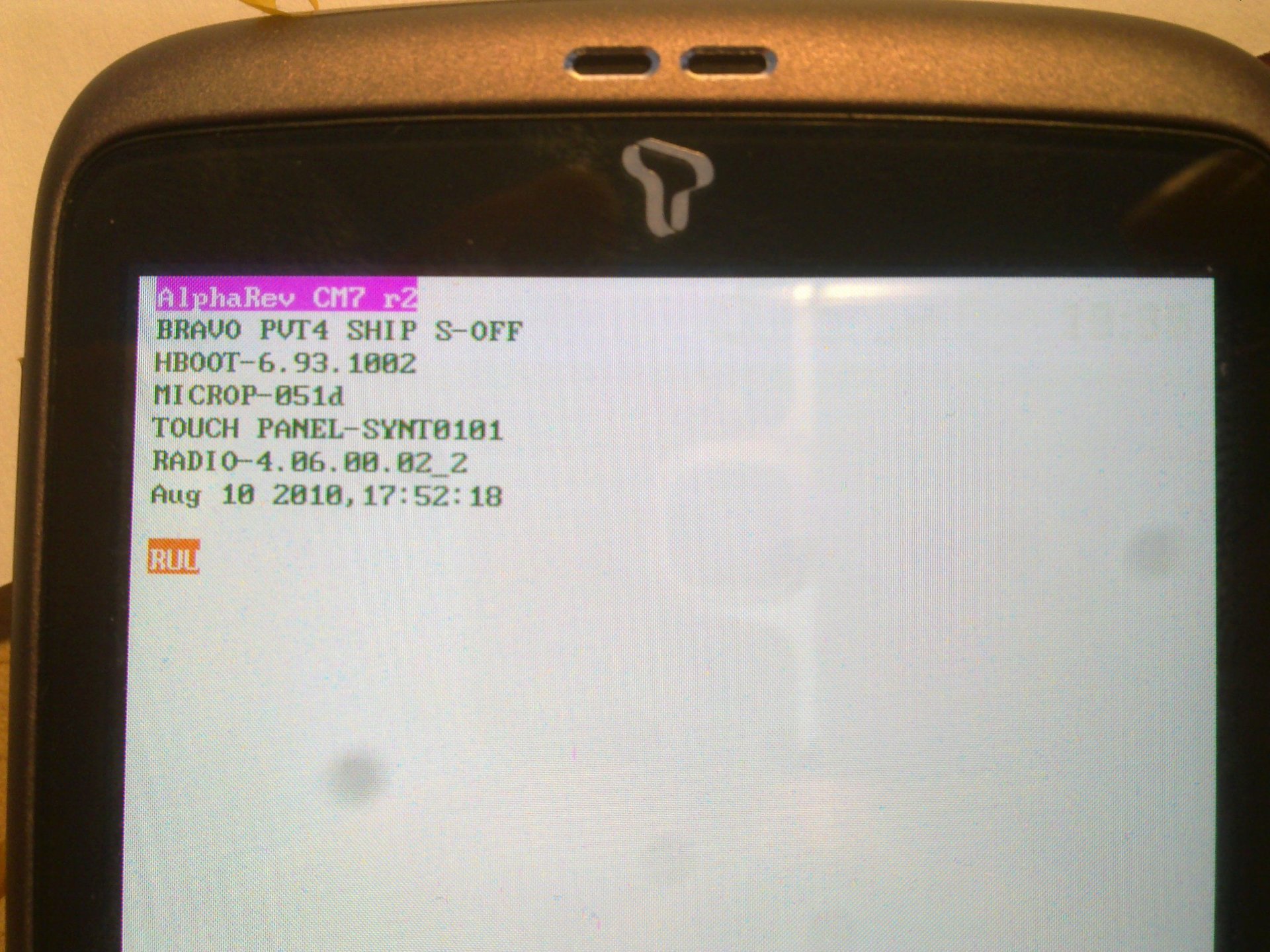

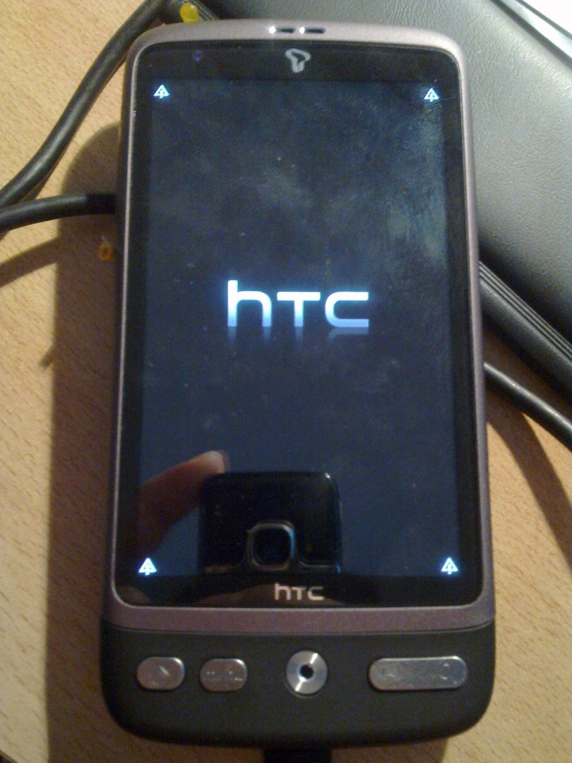

Resultat 2: Ansprechen nur noch per Fastboot bzw adb möglich. Kein Recovery Menü mehr.Nach diversen Versuchen mit PB99IMG zu flashen war der HTC Screen mit 4 Ausrufezeichen zu sehen.
Bild 2

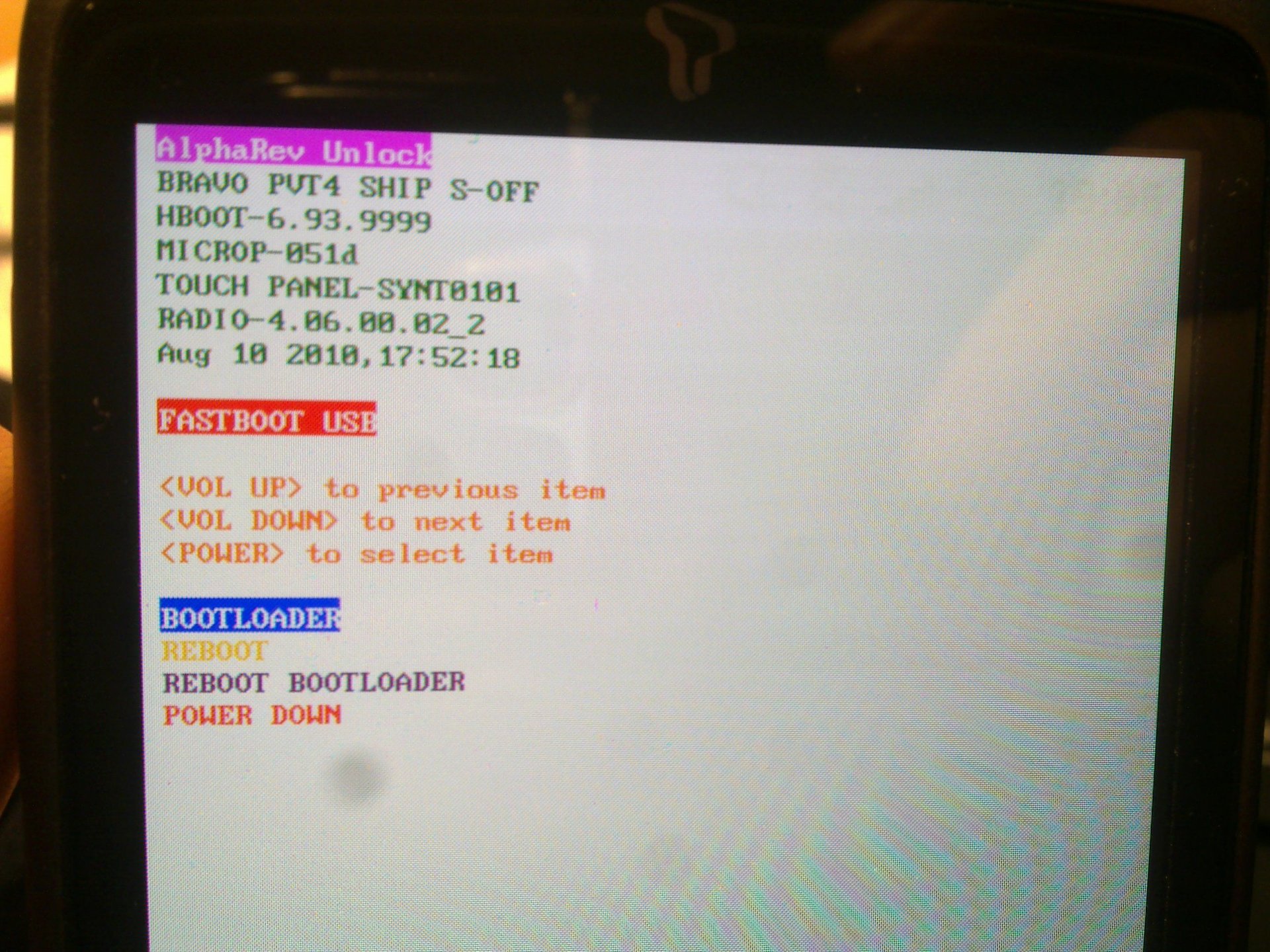

3. Versuch: Downgraden des HBOOT mithilfe des AlphaREV Downgraders.
3. und aktuelles Resultat: Kein normaler Recoverymodus mehr. Komme nur noch ins Fastboot mithilfe der adb Konsole. HBOOT Versionn 6.93.9999 ?! Und AlpaRev Unlock ??
Bild 3 (aktueller Zustand)
Jetzt bitte ich um Eure Hilfe: Ich hab jetzt einfach den Überblick verloren und weiß nicht wie ich weiter vorgehen soll (irgendwas flashen? ist es jetzt wirklich slcd? was muss ich runterladen?). Ich verstehe eben die Basics aber nicht das Große ganze mit den Zusammenhängen.

ja stimmt schon...alles ziemlich blöd gelaufen. aber in dem bootloader auszug steht doch Device CID is super CID. Bedeutet das nicht SLCD? Bei der Werkstatt hatte ich keine Wahl. Ist laut HTC Hotline die einzige authorisierte HTC Werkstatt im Kreis von 50km. leider kann ich es jetzt nicht mehr ändern und muss das beste draus machen. danke für den tipp. werde es mal probieren.
sorry aber wo steht da cis? und cid bedeutet nicht slcd :)
Wenn die Display Technik getauscht worden wäre, hätten wir gar kein Bild. :D

am anfang klappt es noch dann kommt: fehler[140] bootloader-version-fehler. "besorgen sie sich das richtige rom update utility programm und versuchen sie es erneut"
welches ruu sollte ich jetzt nehmen?

Du weißt schon was CID ist oder?
SLCD ist der Bildschirm.
Reaktionen: Mortusor
ahh ok jetzt versteh ich. als wird es wahrscheinlich ein amoled geblieben sein. darauf leg ich mich jetzt mal fest. gibt ja keine 100% sicherheit in diesem fall

bin jetzt im bootloader. kommt nicht von alleine. sehe nur die auswahl fastboot, recovery, clear storage, simlock
geh auf fastboot dann nochmal auf bootloader was passiert?

genau das gleiche. wieder nur die 4 befehle. kann ich per konsole oder anders prüfen, ob der speicherkarten slot defekt ist? vielleicht wurde der auch von innen beschädigt wenn der schon die sd karte kaputt gemacht hat?
