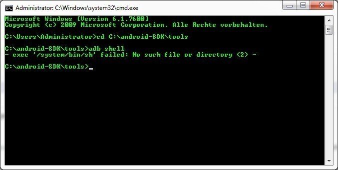

Ok Leute, ich brauche wirklich eure Hilfe bzw. Anleitung für Noobies wie dies geht. Momentaner Zustand:
Ich habe mein Desire gemäss dieser Beschreibung gerootet.
https://www.android-hilfe.de/forum/...mit-tinycorelinux-methode-2.25698-page-2.html
Laut Beschreibung sollte dort das neuste drauf sein. Also denke ich auch, das sog. r4 root. Und jetzt wie weiter? Wäre über eine Schritt für Schritt Erklärung sehr dankbar. Wie ich ins Recovery Menü komme ist mir klar. Aber der Rest nicht. Bitte um Hilfe.

Ja, einfach klingt es schon. Bekomme aber eine Fehlermeldung. (siehe Screenshot)
