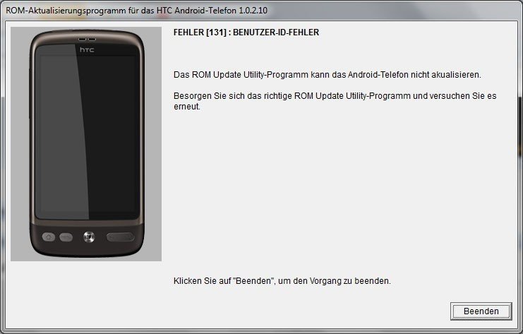

Fehlermeldung siehe Anhang!

Brauchst imho zwingend ne gold-card,dann klappt das auch mit RUU. ich hatte das glück,das mir damals der User Cargo seine alte verkauft und sofort zugeschickt hat. (1000 dank nochma)
da ich diese card aber behalten möchte, kann ich dir das leider nicht anbieten.
kennst du jemand der n HTC handy hat? dann könnteste dir ne SD-karte kaufen und diese auf nem anderen HTC handy in ne goldcard umwandeln.
oder findest jemand hier im forum der das (kaufen,umwandeln,zuschicken), der das für dich tut.
Viel Erfolg.
Dir reicht eigentlich irgendein Gerät, mit dem Du die SD-Karte als Datenträger ansprechen kannst, um die Goldcard zu erstellen (Kartenleser, Laptop mit einem solchen, anderes Handy, evtl. sogar eine Digicam...)

Naja, sofern Du die CID hast, musst Du doch nur diese umdrehen, das Image erstellen lassen, die ersten xxx Bytes überschreiben und fertig. Dafür brauchst Du nicht zwingend ein HTC-Handy.
Du musst nur an die CID herankommen. Das geht auf dem Androiden in der Regel mit
cat /sys/class/mmc_host/mmc1/mmc1:*/cid - vielleicht kannst Du das bei Deinen Linuxkosten entsprechend substituieren.
