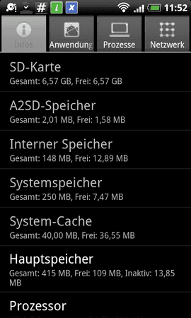

hallo,
ich hab hier mal einen screenshot von quick system info gemacht.
man sieht bei a2sd 2 mb.
beim acronis disk director wird die sd kart als laufwerk angezeigt und der wert der ext3 partition ist 854 mb.
das find ich etwas verwirrend.
hat die ext3 partition nun 2 mb oder 854 mb?

die sollte 854 mb haben
@ thunder:
heisst das jetzt das die ext3 keine 854 mb hat?
oder stimmt mit der anzeige was nicht?
