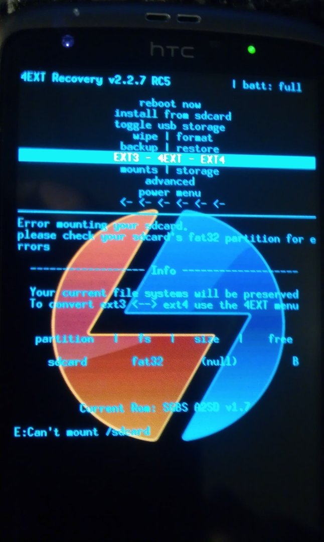

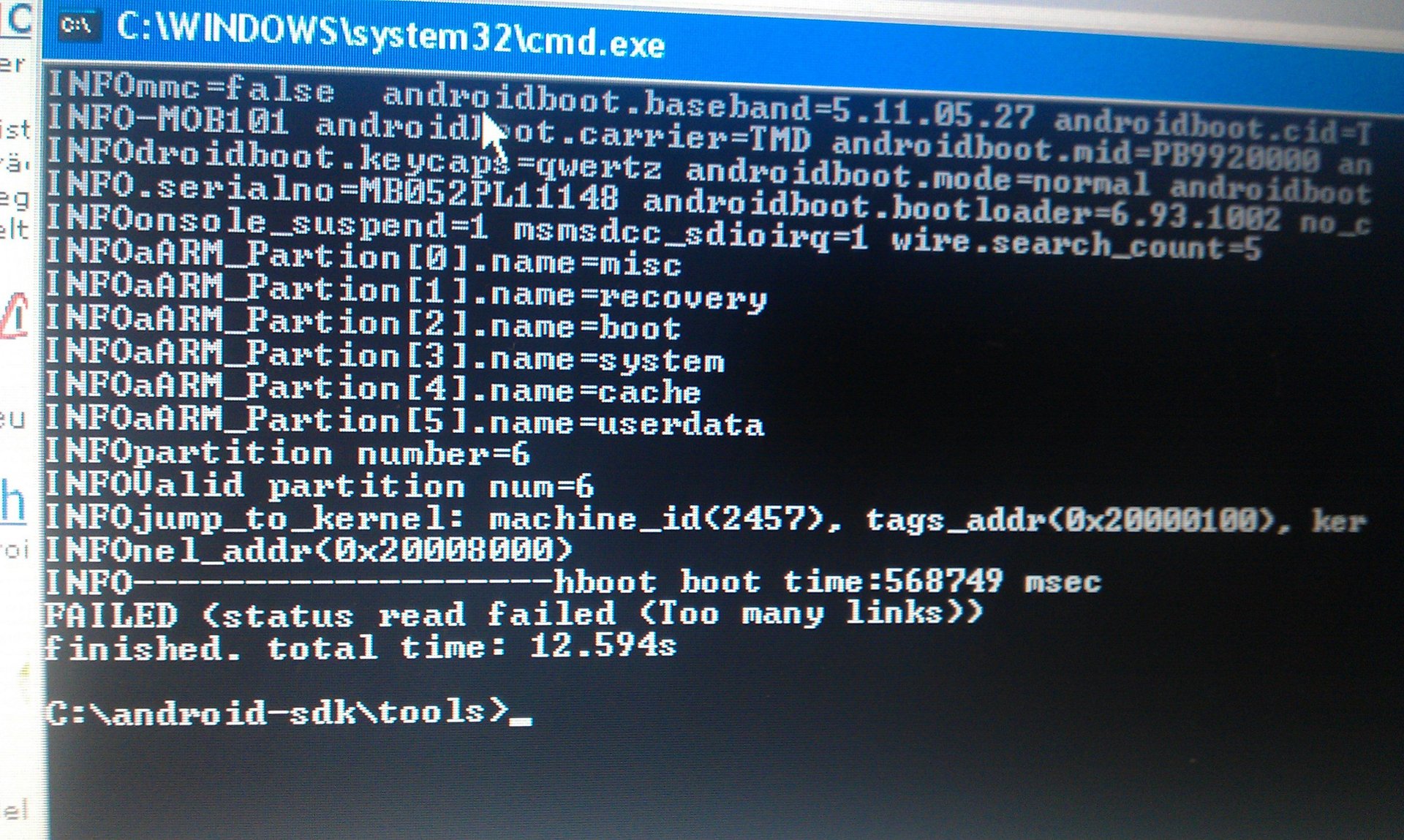

habe es jetzt genauso gemacht hat auch soweit funktioniert (siehe Bild ) aber ich kann immer noch nicht auf sd karten zugreifen zeigt mir immer noch den fehler an wie vorher

Du hast alle drei Befehle eingegeben?
USB Brick wenn es einer ist scheint dann immer noch nicht behoben zu sein ....
Ja habe ich dann kam am ende das Bild
Und jeder Befehl wurde auch mit OK bestätigt?
Wenn ja dann hab ich momentan auch keine Idee was sonst noch sein könnte.
Ja wurde auch bestätigt und das Desire ging aus und wieder von alleine an.....

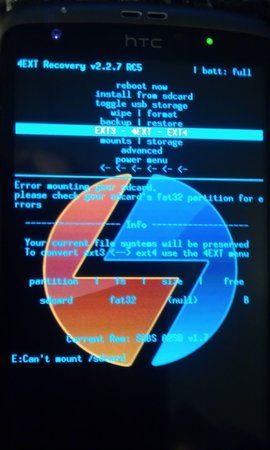

Ja habe ich gemacht.
siehe Bild
wie soll ich weiter verfahren?
kann wieder nicht auf die sd karte zugreifen :(:(:(:(:(:(
Das hab ich noch gefunden. Würde einfach mal die Partitionen von der SD Karte löschen und alles das Handy machen lassen (wenn möglich)
