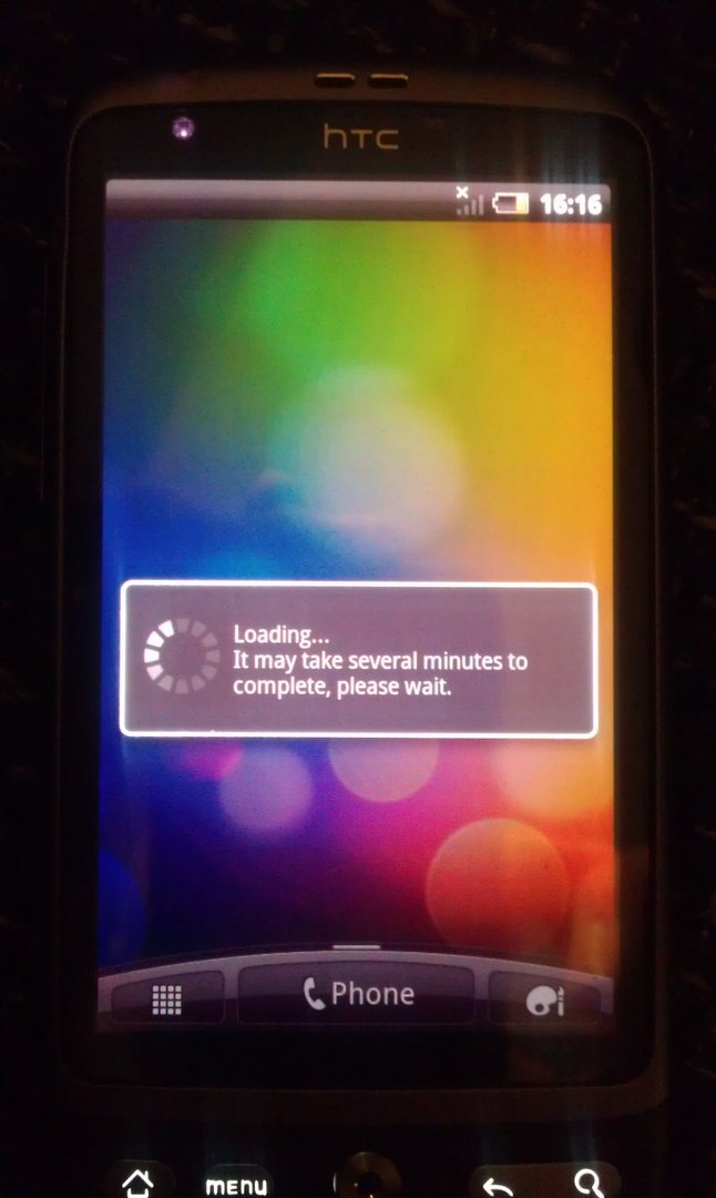

wollte mal Fragen ob man hier auch mit jemanden telefonisch ein Problem klären kann.
es geht um ein HTC Desire was geflasht war und seit dem ich eine Hardreset gemacht habe zeigt er mir nur noch
loading it may take several minutes to complete please wait
Ich kann nur noch an und aus machen ins recovery komm ich noch rein und in den Bootmodus jedoch weiss ich da dann nicht weiter....
Hier ein Bild dazu!!!!!!!!!!!!!!!

Wieso telefonisch?
Hier im Forum findest du genug Stoff um dein Handy wieder flott zu machen.
Root Anleitungs Abteilung.. da wirst du fündig.
Kannst du mir nicht einen Tipp geben wie ich diesen Problem (siehe Bild) lösen kann.
Es gibt so viele Anleitungen nur welche ist die richtige und nach welcher Reihenfolge muss ich gehen wenn es mehrere Anleitungen sind.
https://www.android-hilfe.de/forum/...-original-zur-custom-rom-und-s-off.57560.html
Punkt 4 (arbeiten mit dem Recovery)
1. Wenn du ein Backup hast kannst du des dort einspielen.
2. Wenn du noch das Rom File hast kannst du es neu installieren
3. Installierst du gleich ein ganz anderes Rom
Alternativ kannst du auch noch im Recovery versuche die Daten zu wipen und nochmal einen Reset zu machen.
Recovery ==> Wipe Data...
@figo66
Der einfachste und schnellste Weg, wechsel ins Recovery und führe die Punkte mit wipe data/factory reset und wipe cache Partition durch.
Dadurch gehen alle Einstellungen und Daten verloren.
habe Wipe Data gemacht am Ende bin ich trotzdem wieder bei diesem Bildschirm gelandet.....

Zuerst einmal sollte Dir klar sein das die Anleitung dich nicht weiter bringt die du ausgeführt hast. Diese basiert auf ein Telefon das funktionsfähig ist.
Zuerst mal:
  • Ist der HBoot nun S Off oder S On?
  • Welche Recovery Version ist nun installiert? (Ersichtlich beim Starten des Recoverys)
Zu deinem SD Karten Problem:
  • Auf der SD Karte befindet sich eine FAT32 Parition? Oder hast Du diese auf NTFS formatiert?
  • Die SD Karte steckt richtig drin und ist vollständig im Slot?
  • Kannst du die SD Karte manuell mounten? (Im Recovery gibt es einen Punkt mount sd card)
Der HBoot ist im S-Off
RA-desire-V2.0.1 AmonRA
Karte ist FAT 32 Partition
ja steckt richig drin
bei mount zeigt er mir an
E cant mount /dev/block/mmcblk0p1 (or/dev/block/mmcblk0)
(no such file or directory)
Dann hast du einen USB brick.
Um den zu beheben brauchst du die Android SDK.
Den hier downloaden: http://dl.google.com/android/installer_r15-windows.exe
SDk Manager starten und die Packete downloaden. (vorzugweise auf root der Festplatte installieren, zb d: oder c:)
Nach dem download solltest einen Ordner mit D:\Android SDK\tools haben. In dem Ordner findest du die Fastboot.exe
Handy mit dem PC per USB verbinden und in den HBoot starten.. Fastboot aktivieren.( Es erscheint etwas wie Fastboot USB)
Am PC die Startleiste öffnen ==> ausführen ==> CMD (Eingabeaufforderung startet)
Navigiere zu dem Ordner in dem die Fastboot.exe ist und führe folgende Befehle aus: fastboot oem eraseconfig
fastboot oem enableqxdm 0
fastboot oem boot
Das Handy startet dann neu... Akku raus und dann ins Recovery.
