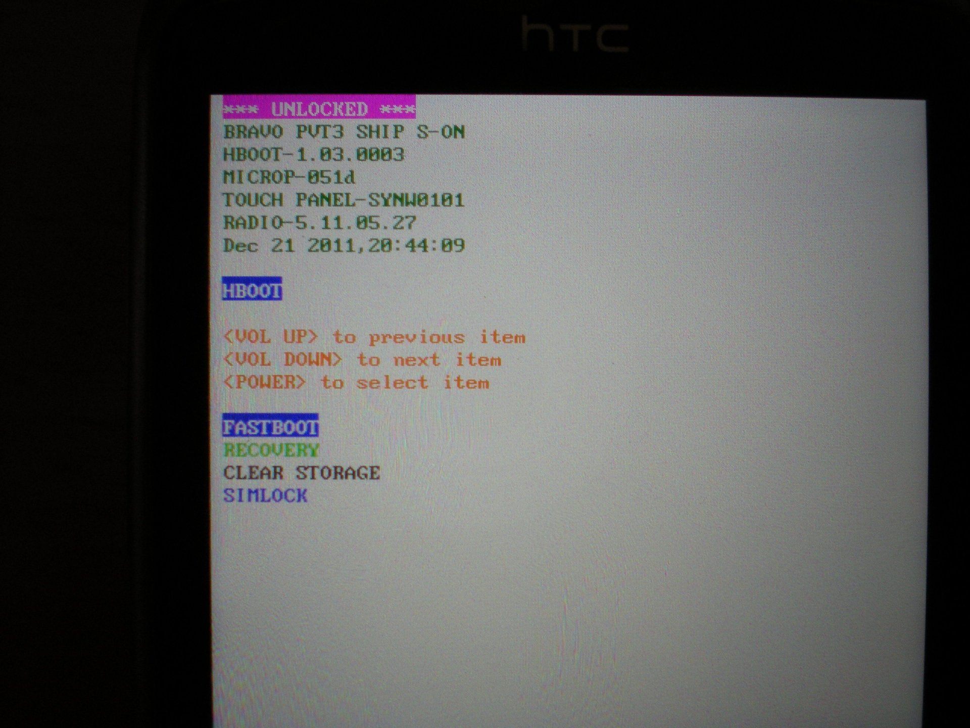

ich möchte gerne ein neues Rom auf mein Desire zu flashen. Dazu brauche ich aber die Security einstellung S-Off im Bootloader. Das Handy ist bereits gerootet und habe damit Vollzugriff aufs System. Dennoch ist es mir bislang nicht gelungen das Teil auf S-Off zu stellen. Ich habe bereits mehrere Tage mit der Suche in diversen Foren und Google verbracht. Leider ohne Erfolg.
Das Problem ist, denke ich, weil ich damals das Handy von Android 2.1 auf 2.2 hochgerüstet habe. Da war das Teil noch nicht gerootet. Seitdem habe ich im Gerät folgenden Bootloader:
HBOOT - 1.03.003
Bravo Pvt3 Ship S-On.:mad2:
Leider habe ich im Netz bislang noch kein Tool gefunden welches diesen Bootloader knacken kann, bzw kompatibel ist. Die unterstützen alle nur 0.93 oder 1.02 Das Tool welches fürs HTC Desire HD ist funktioniert leider auch nicht. Geht wohl nur bei dem HD.
Somit habe ich wohl schon alle einfachen Möglichkeiten ausgeschöpft. Unter anderem auch Revolutionary und das offizielle Tool von HTC HTCdev - Unlock Bootloader.:confused2:
Es soll das CyanogenMod 7 drauf.
Hat jemand noch eine andere Idee
Hier mal ein Foto von meinen Bootloader

Was genau heisst denn eigentlich "unlocked"?
Hast du mal versucht einen der HBOOT von der Alpharev-Seite per Fastboot/Android-Flasher zu flashen?
EDIT: Den HBOOT hast du dir aber nicht bei einem Upgrade von Android von 2.1 auf 2.2 oder 2.3 eingehandelt, sondern über den HBOOT-Unlock von HTCDev

Mit deinem bootloader kannste dir jetzt ein Custom revovery flashen und dann ein Custom Rom.
So ging es zumindest bei meinem OneX mit unlocked im bootloader.
Bzw s-off kannste imho jetzt vergessen.
getappt mit One X

Aber es wäre nun wirklich interessant herauszufinden, was denn nun mit diesem "unlocked" Bootloader beim Desire möglich ist:
- Kannst du per Fastboot ein anderes Recovery flashen? (Das sollte funktionieren und damit stehen dir die Custom-ROMs offen)
- Kannst du per Fastboot das Radio flashen? (Das sollte auch gehen)
- Kannst du per Fastboot den HBOOT ändern? (Das wäre gut, aber ich glaube nicht dran)
- Kannst du evtl. mit einer offiziellen RUU/PB99IMG.zip vielleicht den HBOOT sogar downgraden? (Das bezweifel ich aber)
