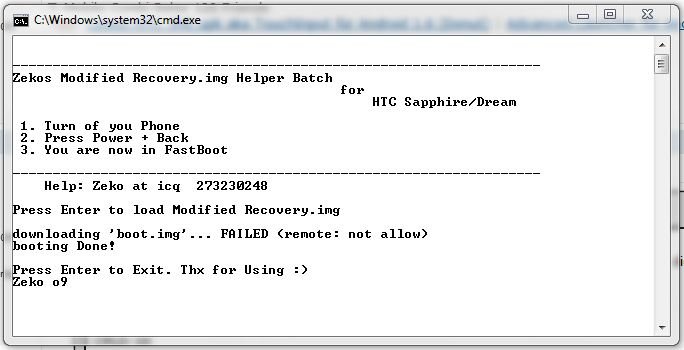

Hey Community,
ich bin auf dem Gebiet hier eig. gänzlich neu.
Habe mir aber vor ein paar Tagen das HTC Magic -Vodafone gekauft.
Und habe eben Basierend auf dieser Anleitung versucht als erstes die SPL zu Updaten, dies geht aber bei mir nicht. Hier einfach mal die Daten. Hat da jemand vielleicht eine Idee?
Sapphire Unknown 32B Ship S-On G
HBOOT-1.33.0007 (SAPP0000)
CPLD-10
RADIO-2.22.19.261
Jul 31 2009, 15:49:25
Fehlermedldung:
attachment.php
Weiß da jemand rat ?
Grüße
jokerx3

jokerx3 schrieb:
Hey Community,
Grüße
jokerx3
Jo, weißt du wenn ich so Leute wie dich sehe könnt ich schon... argh xD
Du siehst doch selber an deiner SPL das du noch die Standart SPL draufhast und diese noch "gelockt" ist. Da ist klar dass dann "Not Allow" erscheint.
Flashe bitte die 1.33.2004 SPL von Crios, dann hast du keine weiteren Probleme mehr. Und es wird hier auch überall geschrieben das man dies tun soll.
jokerx3 schrieb:
Hey Community,
CPLD-10
RADIO-2.22.19.261
Das Fett makierte ist die SPL ver. , sollte diese 0004 oder 0007 sein, dann ist es klar das du "Not Alow" an den Kopf geknallt bekommst. Ich habe nicht umsonst reingeschrieben das ihr die Crios SPL flashen sollte und auch nachprüffen sollt ob sie wirklich drauf ist!!!
