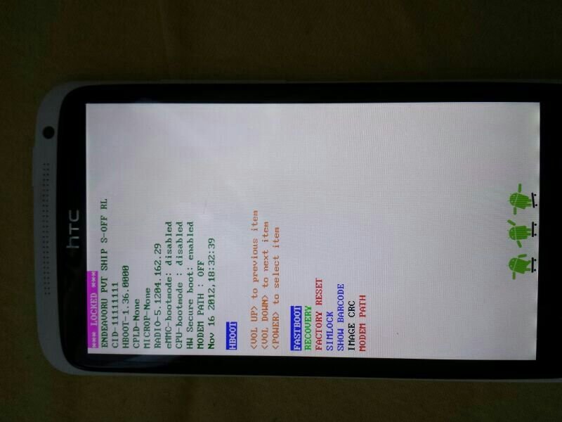

Hört auf zu jammern und schickt Euer One X nach England dann habt Ihr AUCH s-off. 35 Euro gesamt Kosten! Oder seit Ihr zu geizig?
Was soll das denn? Ob hier oder in England - Der Prozessor passt nicht, also geht es nicht.... :sad:
Mit dem Programm nicht! Aber in England gibt es ein Phone Shop der s-off macht! Meins ist s-off!
