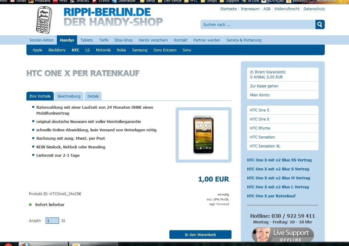

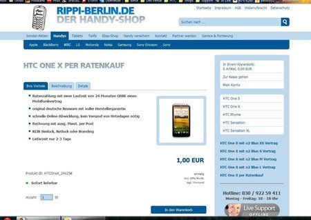

Hatte gerade ein Gespräch mit htc, anschließend mit arvato, wie es sich bei einer Reparatur verhält, wenn mein Display knarzt. Das Mainboard wird nicht ausgetauscht, wie man mitunter liest. Aber das Gerät wird in den Auslieferungszustand zurückgebracht, in meinem Falle bekomme ich dann mein o2-Branding zurück. Habe dann mit o2 telefoniert und dem MA geschildert, dass ich trotz anders lautender Anzeige, die ich unten als Anhang einfüge, ein gebrandetes Gerät erhalten habe, welches mit meiner eplus-Karte nicht so einfach läuft, weil man in der regulären Konfiguration zwar manuell die Eingaben vornehmen kann, aber das Netz nur schlecht aufgebaut wird. Erst nach einem Rom-Flash ist das Gerät im eplus-Netz vernünftig nutzbar.
Gedächtnisprotokoll
Der MA von o2:
Dann hätten sie ein Gerät über ebay oder amazon kaufen müssen.
Ich:
Im Angebot steht, dass das Gerät brandingfrei ist, also sollte es auch keines von o2 haben.
Der MA:
Das ist ja auch kein Branding.
Ich:
Doch, es hat eine andere SW-Nummer, läuft im Normalzustand mit den Karten anderer Betreiber nicht rund.
Der MA:
Das sage ich jetzt nichts zu. Das Gerät hat für mich kein Branding. Ich kann Ihnen nicht helfen.
Ich kann es ggfs. zur Reparatur einschicken, aber es bekommt auf jeden Fall wieder die o2-Software aufgespielt.
Ich:
Also doch ein Branding.
Er:
Nein, das ist kein Branding. Ich höre hier jetzt auf, sonst sage ich etwas, dass unschön wäre. Außerdem bringe ich Sie dann noch mehr in Rage (war ich gar nicht; war absolut ruhig und sachlich
/ er aber schon)
Ich:
Na, dann lassen wir das besser. Auf Wiederhören.
Wenn so der Service von o2 aussieht und sie selbst klar auf der Hand liegende Fakten ignorieren, dann tun mir die Kunden dort leid. Gott sei Dank bin ich nur mit diesem Gerät dort Kunde und werde nach diesem Telefonat auf gar keinen Fall mit denen einen Telefonvertrag abschließen. Wenn hier jemand von o2 mit etwas Einfluss ist, sollte er sich dort mal bei dem MA melden und das richtigstellen. Der war superunfreundlich. Gebe gerne demjenigen meine Telefonnummer zum Nachweis (angeblich wurde das Gespräch ja aufgezeichnet).
