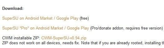

Aber wenn ich nur rooten möchte und bei Stock bleiben will, dann muss ich unlocken, CWM installieren und dann superSU ausführen oder?
Ich hab aber noch eine Frage zum Ablauf...
das unlocken kriege ich wohl hin, das ist gut erklärt.
Aber dann wirds mir schleierhaft.
- ClockWorkMod installieren? Wenn ich im ROM Manager aufs HOX gehe, dann stehen dort einige Einträge, aber wenn ich dort dan CWM wähle ist da nichts zum runterladen :/ ClockworkMod ROM Manager - ROMs
- Android SDK hab ich mir geladen, aber ich werde gefragt ob ich noch irgendwelche Plugins laden will? Brauch ich diese oder reicht das Hauptprogramm?
- SuperSU-Datei aus dem Anhang in diesen Anhang sind leider 3 Links mit Verweis auf SuperSU (siehe Screen) und ich weiß nicht welche ich davon nehmen soll :(
Wohnt sonst jemand in Hamburgs Westen und will mir helfen :D
Sorry Jungs, aber ich hab bammel was falsch zu machen :(
Viele Grüße
ClockWorkMod musst du sowieso über Recovery machen.
Im Android-SDK musst du die Platform Tools (ganz oben in der Liste afaik) herunterladen.
Um das ganze zu flashen, brauchst du erstmal die dritte Version, also für CWM damit du die binaries bekommst. Später kannst du das natürlich ändern oder superSU gegen superuser austauschen usw, deswegen die anderen Links.
