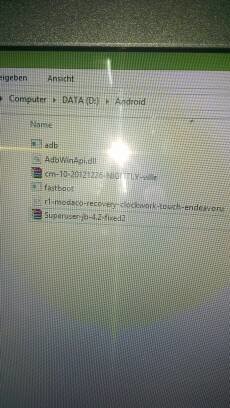

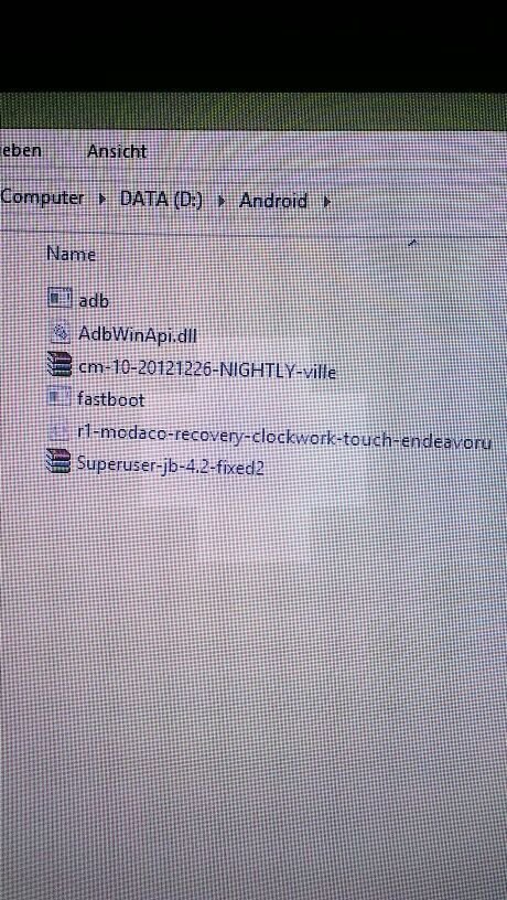

Abend leute,
Will mal auch hier was fragen ^^ nähmlich ob das was Ich im ordner habe ( siehe bild) reicht um mir z.B cm10 draufzumachen ???
Gesendet von meinem HTC One X

Baris bitte nicht hatten wir das Thema nicht vor 2 Monaten schon mal und seit dem immer noch nicht geflashed ???
Bd Postmaster also was DIR eine costum rom bringt kann ich nicht sagen wenn du dir jetzt eine flashst über cwm hast du aufjedenfall kein branding mehr abgesehen von deiner cid aber sonst ist alles von t mobile weg 4.1.2 drauf und alles ist gut aber ich bin nicht da um dir zu erklären ob du es brauchst oder nicht viel spaß

Ja immer noch nicht :o trau mich halb nicht hab angst das Ich mein one x unbrauchbar mache..... Glaub schon das Ich das hab, füge ein foto wieder hinzu hoffe das man es besser erkennt jetzt ansonsten geh an mein pc und schick das foto nochmal ^^

Oh junge die nightly is für das ville nicht für das one x hahahaha und die supersu ist für 4.2
Meld dich in 2 Monaten nochmal wie zum Teufel kommst du auf diese files ????
Du musst entweder viel konzentrierter an die Sache heran gehen oder lass es bleiben es können dir hier 100 Leute alles mögliche erklären wenn du jedoch nicht in der Lage bist die richtige nightly für dein device herunter zu laden Bei so was will und wird dir keiner helfen .....

Ja von hier aus, sonst hät ich doch keine idee von wo Ich das holen würde. Tut mir leid das man fehler macht !!!! Anscheind sind nur die beiden sachen falsch..... Von wo hol ich mir den richtigen nightly und supersu für mein hox ??
Wie wäre es aus der anleitung how to root how Tod flash a costum Rom und das du kein ville sonden ein
cm-10-20121222-NIGHTLY-endeavoru.zip hast dürfte klar sein
Get.cm also browser get.cm rein schreiben enter drücken die nighlty/ supersu hier im forum Anleitung how to root
Lese bitte die how to step by step Anleitungen da sind alle files die du brauchst erklärt und verlinkt und lesen wie es geht musst du eh oder nicht????
