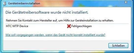

jetzt habe ich immer noch das problem, dass die sd karte nicht gefunden wird,
und der treiber mtp-usb-geräte nicht installiert wird?
Dann sind wir hier raus denke ich. Guck mal hier, im HOX+ Bereich. Eventuell kann dir da besser geholfen werden.
https://www.android-hilfe.de/showthread.php?p=6914712
Also der zweite Post wird für dich interessant sein.
