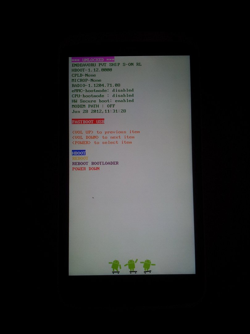

soo fastboot usb geht wieder, sehrverscheinlich weil es zu leer war, jetzt komme ich aber trotzdem nicht weiter weil da immer noch steht: waiting for device..
Der ursprüngliche Beitrag von 19:38 Uhr wurde um 19:40 Uhr ergänzt:
kann man den treiber nicht so installieren damit das gerät erkannt wird? weil so komme ich ja nicht wirklich weiter..
hier einmal ein bild, so sieht es aus aber trotzdem erkennt der PC das handy nicht..

ich werde es jetzt erstmal so liegen lassen, so lange es das htc zeichen zeigt leuchtet die lampe und er läd auf, mal gucken ob er nachher weiter kommt..
Momentan ist es zum Mäuse melken....Gleich zwei Leute, bei denen man trotz aller Erfahrung nicht vorankommt. Der Vorbesitzer hatte wohl den Updatevorgang nicht abgeschlossen und jetzt will das Gerät nicht...neues Hboot, altes Radio. Hoffe, mit geladenem Akku gehts wieder voran.
Gesendet von meinem HTC One X mit der Android-Hilfe.de App
Hast du die Treiber installiert? Weil selbst mein damals zu 98% gebricktes Desire wurde noch erkannt. Lad dir mal HTC Sync runter.
Reaktionen: bornsummer
Hat er bereits gestern gemacht, der Sync Manager wurde installiert. Es kamen aber oft Fehlermeldungen, wenn er das gerät über USB anschloss, dass die treiber nicht installiert werden konnten. Möglicherweise liegts am PC....
