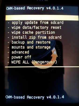

Wenn du das Wildfire ausschaltest und danach in den Bootloader gehst. (Laustärke -, Power Button) dann mit der Laustärke - Recovery auswählst, (Blau hinterlegen) dann Power Button kommst du in Recovery Menü. (siehe Bild)
So nun geht's weiter!
1. CyanogenMod 7 Downloaden
2. im Recovery nun mit dem Trackpoint oder Laustärke -/+ "mounts and storage" auswählen und mit einem Druck auf den Trackpoint bestätigen.
3.Anschließen zu "mount USB storage" navigieren und ebenfalls auswählen.
4. Nun müsstest du die SD Karte am PC sehen und einfach die zwei Dateien (vorher nicht entpacken!!!!!) auf die SD kopieren
5.Nachdem die Dateien auf der SD sind im Recovery auf go back, go back, power off
6. nun dürftest du genug "Übung" haben um an der original Anleitung bei Schritt 3 weiter zu machen
Wenn du noch weitere Hilfe benötigst, einfach posten!
mfg smartphone-freak

Wie auf dem Foto zu erkennen, habe ich v4.0.1.4 auf dem Wildfire.
