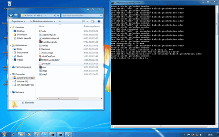

1.5 Jetzt steckt ihr das Handy an euren Computer an und öffnet ein CMD Fenster. (Unter Windows 7 sucht ihr es und startet es dann mit Rechtsklick im Administrator-Modus).
Dort wechselt ihr mit "cd C:/adb-tools/" (ohne "") in euren Ordner wo ihr vorher die BATCH Dateien abgelegt habt. Wenn ihr dort angelangt seit tippt ihr einmal "step1.bat" (ohne "") ein.
In dem erscheinenden Kommando-Fenster drückt ihr einmal die "Return"-Taste (Enter) um den Vorgang zu starten.
Wenn dieser fertig ist, öffnet sich das GoldCard Tool (sollte es sich nicht öffnen --> FAQ Punkt 1)

Punkt 1. GoldCard Tool öffnet sich nicht
Wenn ihr die Step1.bat im Administrator-Modus (nur Windows 7 und Vista) ausgeführt habt, nach beenden der Arbeiten mit dieser Datei aber kein neues Fenster mit dem Namen GoldCard Tool öffnet, könnt ihr dies auch manuell erledigen.
Dazu geht ihr in den Ordner, in dem ihr die Dateien aus dem Buzzdowngrade.zip habt und sucht dort die Datei "GoldCardTool.exe" (mit einer goldenen SD Karte als Icon). Dort klickt ihr unter Windows 7 bzw. Vista mit der rechten Maustaste auf diese Datei und wählt den zweiten Punkt in dem Kontext-Menü (sofern keine Programme installiert sind, die das Öffnen von EXE dateien erlauben, ist es der zweite Punkt) "als Administrator ausführen" und klickt dort mit der linken Maustaste drauf.
Nun bestätigt ihr die darauf folgende Benutzerkontensteuerungsabfrage und ihr könnt nun mit der Anleitung fortfahren.

Ich habe bei der ersten Nummer ein Problem, denn wenn ich den Step 1 öffne kommt das:
*** Buzz Downgrader to HTC WWE ***
STEP 1.
This will automatically downgrade your misc to support flashing a lower version
ROM,
in this case the HTC Froyo WWE rom for Buzz with HBOOT 1.01.0001.
*** Make sure you have the HTC Driverpackage installed before you proceed, and h
ave
USB debugging turned on, charge only, HTC sync uninstalled! ***
Press enter to start.
Der Befehl "adb" ist entweder falsch geschrieben oder
konnte nicht gefunden werden.
*** Getting temproot ***
*** Downgrading MISC ***
*** Step 1 is done, continue with Step 2. ***
*** Create a goldcard with the GoldCardTool first!
Der Befehl "GoldCardTool.exe" ist entweder falsch geschrieben oder
Press enter to exit step 1.
Hast du denn die Dateien auch in den selben Ordner entpackt? Vor allem die adb.exe und die beiden dazugehörigen .dll Dateien?
ja ich hab auf C auch den selben Ordner wie du angelegt (adb-tools), da hab ich dann buzzdowngrade reingepackt und in den selben Ordner entpackt !
Wäre es möglich mir einen Screenshot zu geben, wo ich den ordner sehe und das cmd Fenster?
habs geschafft, hier ist der Screenshot
