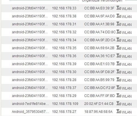

So, hier mal die Mac-Adresse, die ich in den letzen 8 Stunden unterm StockRom (B927FRA) hatte. Eine Idee, was ich da testen könnte?
Siehe auch weiter oben. Nachdem wir den Prefix ("CC:BB:AA:...") bislang noch nicht gesichtet haben, wuerde mich folgendes interessieren, um es evtl. einordnen zu koennen. Wird allerdings nur funktionieren, so das ROM gerootet ist und Busybox mit allen Links eingerichtet ist:
