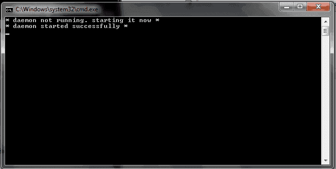

Muss das handy an oder aus sein dabei?
Sry for doppelpost
Gesendet von meinem U8860 mit der Android-Hilfe.de App

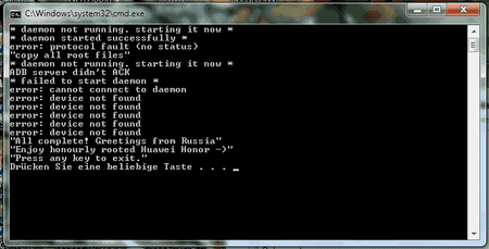

so immoment sagt er jetzt das zu mir
solange du den Fehler "cannot connect to daemon" oder "device not found" bekommst wird es nicht funktionieren.

Ich weiß auch nicht, ob die Seite, die ich dir genannt hatte, hilfreich für dein Problem ist, war halt nur, weil dort auch Fehlermeldungen genannt wurden, die du geschildert hast. SDK heisst Software Development Kit. Das brauchst du, wenn du für Android Apps entwickeln möchtest, was du aber vermutlich nicht willst :) Unter anderen enthält es jedoch auch die Original Google Treiber für Android Smartphones und den adb-Server, der ja bei dir nicht funktioniert. Das SDK gibt es hier zum Download. Dort müssen auch Anleitungen sein, wie du die Google-Treiber und den ADB-Server aus dem SDK extrahierst. Ansonsten, bleibt dir nur noch den Fehler einzugrenzen.
Versuch mal dein Phone auf nem anderen PC zu konnekten und ein anderes Phone auf deinem PC. Dann kannst du schon mal eingrenzen, ob der Fehler auf dem Phone oder auf dem PC zu suchen ist.

Für mich sieht es nämlich auf den ersten Blick erstmal so aus als ließe das Telefon den adb (der ja sehr wohl läuft) nicht an sich ran.

Hab das auch schon an dem laptop von meinem vater ausprobiert auch ohne erfolg. Hatte vor ca 2 monaten noch das huawei ideos x3 hat da ohne probleme geklappt denke da lief das genauso. Werd mich vllt jetzt nochma kurz dran setzten und gucken ob das klappt was du jetzt gesagt hast :)

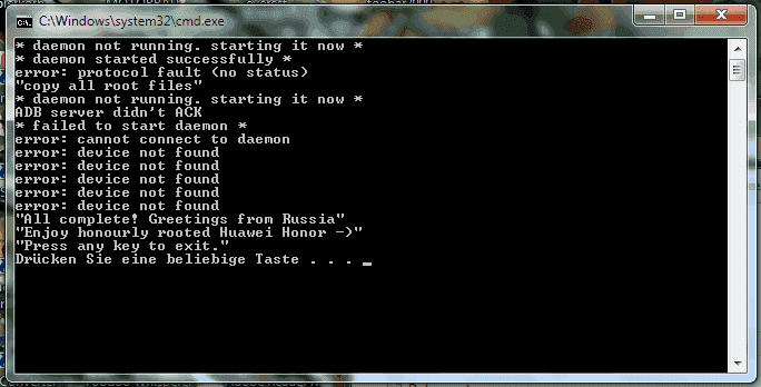

Es will einfach nicht ich komm nicht weiter als wie es im anhang zu sehen ist -.- bin echt am verzweifeln
#edit hab glaub ich mein problem gefunden mein pc findet keine treiber für "android" ist ja wohl das handy wo krieg ich den her?
# jeeep daran lags tausen dank an alle die trotzdem geholfen haben!! Doofer Fehler von mir habs aber jetzt endlich geschaft ! :)))
