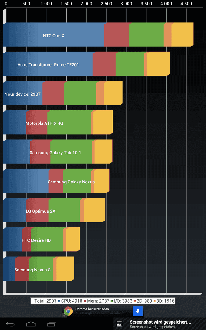

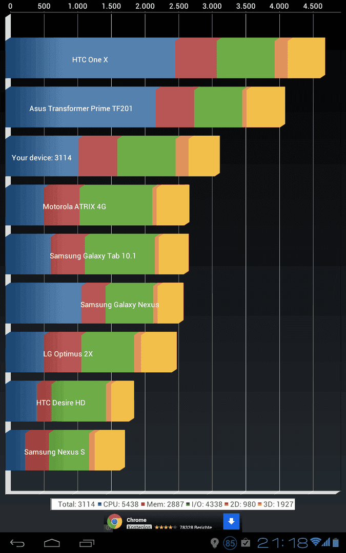

Möglich, aber halte ich für nicht sehr wahrscheinlich. Insbesondere konnte ich mit CPU Tweaks kein ungewöhnliches Verhalten der beiden Kerne feststellen. Auf A/C bleiben beide online und takten im gewünschten Bereich, auf Batterie geht Kern 1 öfter mal offline, was in meinen Augen im Stromsparmodus ein ebenfalls gewünschtes Verhalten ist, um Batterie zu sparen.
Anbei zwei Benchmarks, der erste mit 1.4 GHz auf R06, der zweite mit 1.45 GHz auf R07. Bart hatte im Thread eine "smoothere" Performance angedeutet und in der Tat war auch ohne diese Information die Bedienung spürbar flüssiger.
