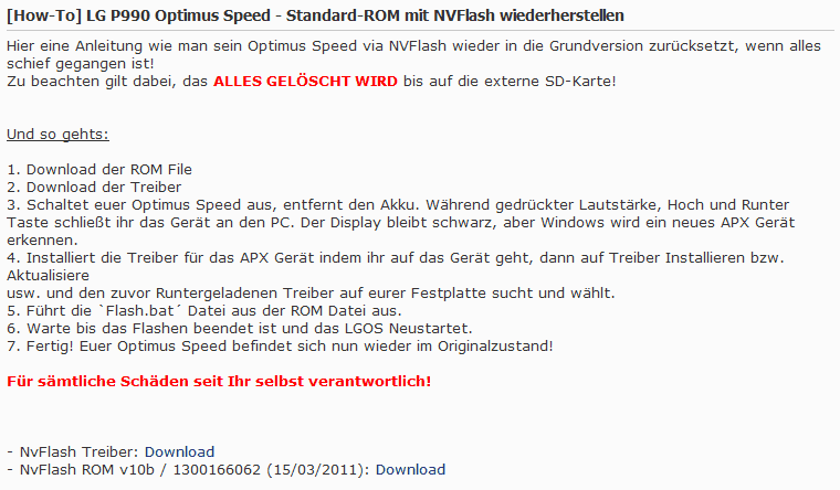

Ja. CWM habe ich drauf, seit meiner letzten root-Aktion.
Und deswegen kann ich das "normale" V20Q-update nicht installieren, da CWM immer sagt: "Can't mount..."
Man hat mir dann empfohlen, mittels "KDZ zu flashen". Und da dachte ich mir, wenn eh beim flashen alles verloren geht, dann kann ich auch gleich mal CM ausprobieren... Nunja, das war wohl ein Denkfehler.
Jetzt frage ich mich halt, ob ich mein ungeliebtes P990 jemals wieder zum rennen bekomme. :blink:
Reaktionen: iAndroidnutzer
Vielen Dank! Habe das P990 erfolgreich zurücksetzen können!
