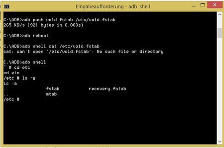

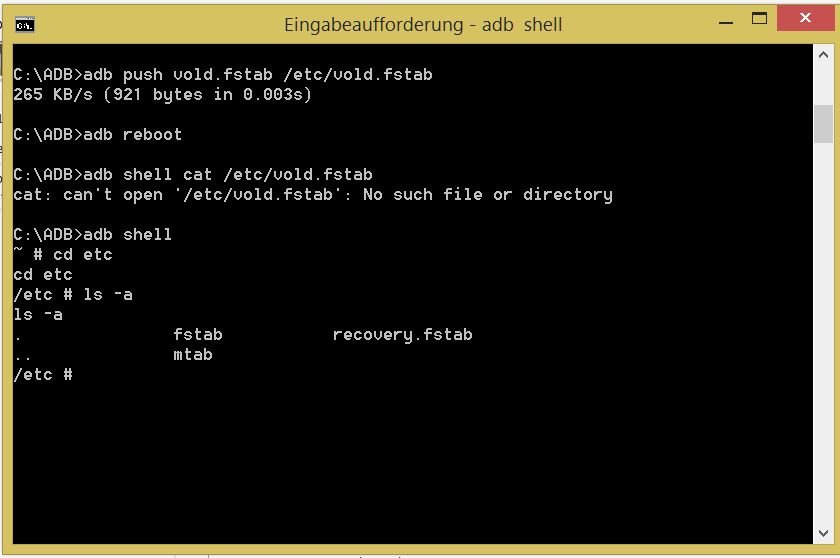

Bei mir haut das nicht hin. Bin auf der 2.3.4 Stock Rom, Root vorhanden. ADB funktioniert bestens, Verbindung zum Gerät ist auch einwandfrei. Bekomme nur die Meldung nach Eingabe von "adb remount" "remount failed operation not permitted". Was kann ich tun? Der interen Speicher ist schnell voll wenn ich ein paar Spiele installiere.
Kann mir jemand helfen? ... kämpfe seit Wochen mit meinem alten I9000
