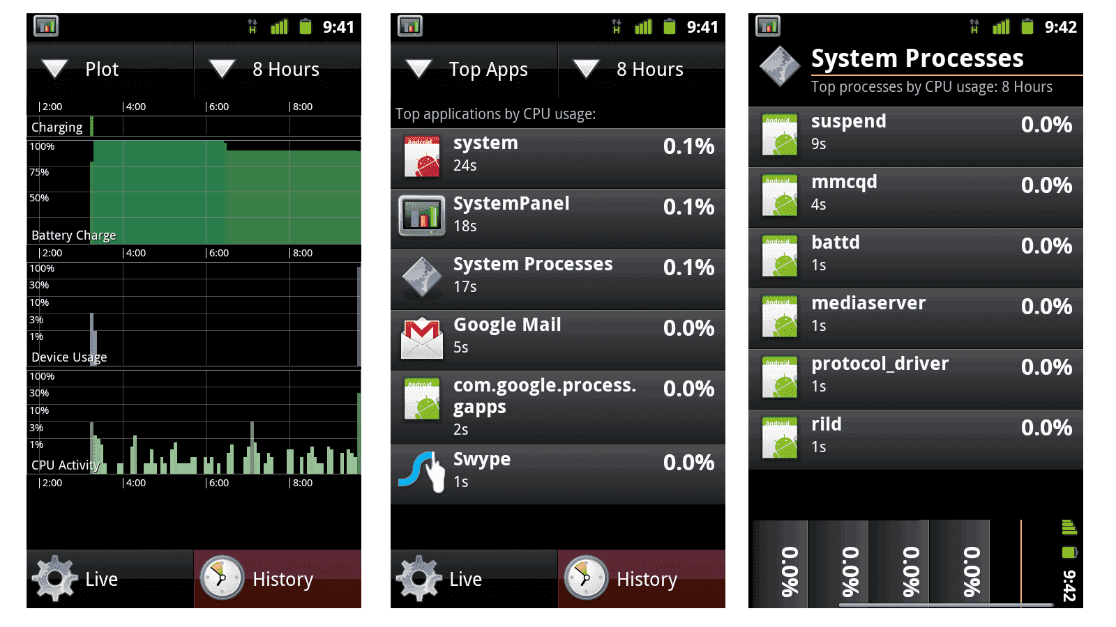

Kann ich nicht bestätigen eher im Gegenteil. Hatte vorher Eclair 2.1 drauf und hab selten 2 Tage geschafft, selbst bei geringer Benutzung. In der Regel war da bei mir nur 1 Tag drin. Jetzt mit PaysRom dagegen werde ich die 2 Tage locker schaffen. Hab das Telefon seit 30 Stunden an, Akku momentan bei 60%. Da auch im englischen XDA Forum jemand nach der Akkulaufzeit gefragt hat, hab ich mal das SystemPanel angeworfen und die Aktiviäten im Standby aufgzeichnet. Screenshot siehe unten. Habe das sofort nach Flashen des Roms durchgeführt, also noch keine Installation von Apps außer SystemPanel zur Beobachtung. Denke mal nur so kann man das ROM sinnvoll beurteilen. Ergebnis ist super, habs mit 96% in den Standy geschickt und morgens 92% auf dem Akku. Wie man sieht laufen keine Prozesse außer den geringen Systemprozessen. CPU Aktivität war im Schnitt immer unter 1% was gut ist. Bei meinem fertig gestylten Eclair (Wetter Widgets, 5 Homescreens, RSS Ticker, Widgetlocker...) warens im Standy immer um die 10% CPU Aktivität. Muss man mal schauen wie sich das entwickelt wenn ich weitere Apps installiere, aber zumindest in der Ausgangslage sollte das Pays Rom nichts großartiges verschwenden. Daher SUPER ROM :thumbsup:
Mit welchem App hast du das System genutzt? Du sprichst von SystemPanel...?:huh:
