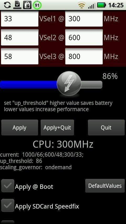

Hey leute, kann es sein das die rom gesteigerte taktraten inklu hat? Hab gerade setvsel geladen und da mit den taktraten rumspielen. Aber bevor ich zu etwas kam sehe ich folgende einstellungen die am laufen sind:
1000/66 , 600/48, 300/33
Würde die bessere performance und die geringere akkulaufzeit erklären!
Mir ist auch aufgefallen, dass ab Fr Rom sich die akkulaufzeit verkürzt hat... :(
Komisch, bei mir ist es genau anders herum. Mit der UK Beta und der französischen Final hielt mein Akku ewig, und mit der deutschen Final hält mein Akku deutlich kürzer. Die Taktraten waren bei mir aber nicht höher. Max. 800.
Entenkiller schrieb:
Auch richtig geguckt?
Ich meine aber des öfteren gelesen zu haben, dass es bei 2.2 endlich auf 1ghz laufen soll. Wäre enttäuscht wenn nicht...zur not: milestone oc sollte doch noch funktionieren oder?
gesendet von meinem Defy mit der Android-Hilfe.de-App
also mein froyo läuft auf 300/800/1200 und das bei intensivster Nutzung 24h und bei normaler Nutzung 48h seit ca. 3 Monaten dank setVSEL absolut rund... daher sollten die "läppischen" 1000mhz problemlos sein :thumbsup:
Gib mal deine vsels durch!
20 - 300 (unter 20 zickt mein phone)
30 - 800
62 - 1200 (ob 1100 oder 1200 macht merkbar keinen unterschied)
70% up_treshold
grüße
30 - 800
70% up_treshold
grüße
Überprüfe bitte nochmal deine Angaben. 30 bei 800Mhz nehm ich dir nicht ab.
Dann bräuchtest du auch keine fast Standard 62 bei 1200Mhz.:winki:
