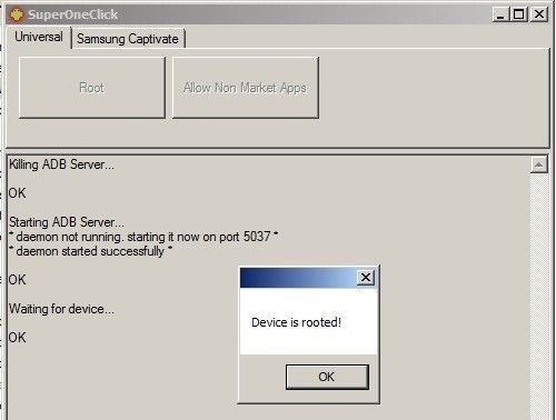

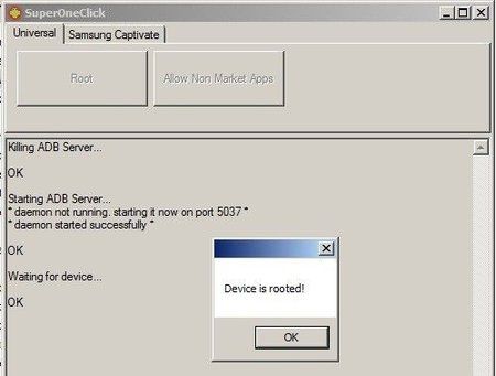

habe mir das ROM installiert, anschließend gewiped und dann gerootet:
attachment.php

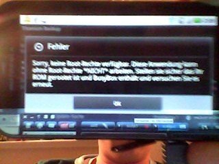

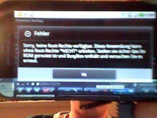

Leider melden mir aber trotzdem sowohl Titanium Backup als auch Root Explorer, dass mein DEFY nicht gerootet sei:
attachment.php
(Sorry für das schlechte Pic). Ich bin verwirrt:confused:. Irgend welche Ideen?

Auf Probleme drücken und Busybox neu laden, dann rebooten.
