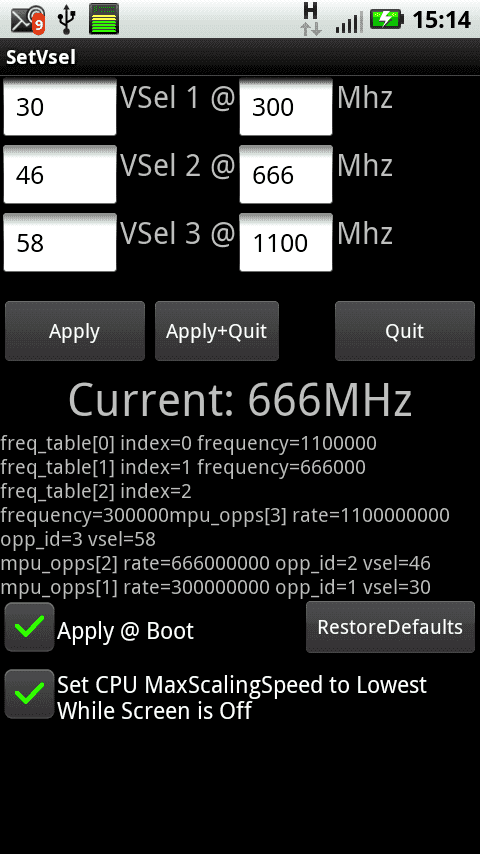

Also gute Idee, aber wenn ich bei mir die Settings eingebe die MO gut verkraftet habe stürzt das DEFY sofort ab ... 1200@66 geht NICHT bei mir
aber das war mir auch bei MO aufgefallen das ich am Schieberegler immer bei 800@66 erst mal aktivieren musste bevor ich im nächsten Schritt dann auf 1200@66 gehen konnte.
ICH vermute das du gleichzeitig Takt UND vsel erhöhst? es wäre gut wenn beim Hochtakten zuerst vsel hoch geht und dann erst der Takt... dann kann man solche Sprünge auch schaffen!
gruß
PS: Wenn ich bei deinem Tool zuerst 1000@66 angebe und "apply" drücke, dann im nächsten Schritt 1200@66 eingebe und aktiviere dann gehts! Ich darf nur nicht in einem Schritt da hoch! Also könnte es stimmen was ich vermute?
gruß
Also nochmal damit es übersichtlich ist:
Intern arbeitet jede CPU so:
Bei Takterhöhung wird zuerst die hohe Spannung angelegt die man braucht, dann wird der Takt erhöht.
Bei Taktabsenkung wird zuerst der Takt erniedrigt, dann die Spannung gesenkt.
Solange das Defy die Werte aus der Tabelle selber umsetzt geht das so. Wenn ich aber einen neuen Wert in die Tabelle schreibe muss ich diese Regeln selber beachten. Also je nach altem Wert und Richtung dafür sorgen das die Spannung schon oben ist bevor der Tackt hochgeht oder eben das der Takt runter geht bevor die Spannung gesenkt wird.
gruß
ist in der akt version behoben !! hatte zuerst max_mhz und dann max_vsel gesetzt
Reaktionen: bitboy0
