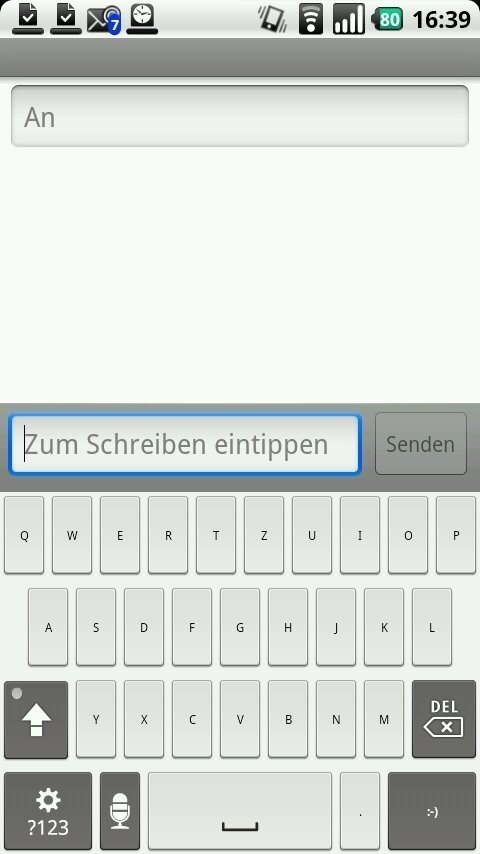

Danke. Läuft. Leider sind die buchstaben jetzt super klein. Hatte mal irgendwo gelesen, dass sich die auflösung einstellen läßt. Aber wo?
Grüße
Was meinst mit superklein? Kannst mal nen screenshot posten, damit ich sagen kann ob se bei mir die gleiche Größe hatten.

anbei mal ein Screenshot. Normal?
Grüße
Nein, definitiv nicht normal.

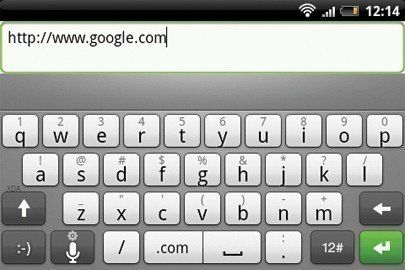

Hab damals bei mir auch kein Bild davon gemacht, hab aber bei google n bild gefunden das zeigt wie se bei mir ausgesehen hat. (s. anhang)
Hab aber leider jetz auch keine idee was bei dir da schief gelaufen is...
Gibts irgendwo ne Einstellung Umlaute, Sonderlaute, Ziffern mitanzeigen, oder so ähnlich? Is das einzige was mir spontan in sinn kommt, aber des hast sicher schon probiert.
