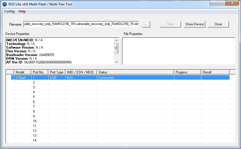

ich würde gerne auch CM7 auch meinem MS installieren, scheitere aber leider schon am ersten Schritt, dem Installieren bzw. Flashen des "alten Recovery".
Wie im How-To [https://www.android-hilfe.de/forum/...ogenmod-auf-dem-milestone-updated.62440.html] beschrieben wollte ich die "alte Recovery" mit RSD Lite einspielen. Hierbei wird mein MS allerdings, so denke ich, nicht ganz richtig erkannt.
In den Bootloader komme ich ohne Probleme. Hier wird die Version 90.78 angezeigt. Wenn ich den MS dann anschließe ergibt sich folgendes Bild wie im Anhang »rsdlite.png« zu sehen ist.
Hat jemand einen Tipp für mich, was ich evtl. falsch mache?
Danke & Gruß
Das ist schon richtig so :)
Mehr kommt im Bootloader-Mode nicht an Daten rum.
Gut, wenn ich alles richtig gemacht habe, frage ich mich warum der Start-Knopf in RSD Lite nicht aktiv wird? :confused:
Er kann das SBF nicht lesen, mal auf C:\ verschieben und n kurzen Dateinamen geben:
C:\recovery.sbf bspw.
Reaktionen: freggeln
Perfekt. :thumbsup: Ich hatte so etwas auch schon vermutet und hatte die Datei in C:\Temp\recovery.sbf abgelegt. Aber auch von hier hatte ich keinen Erfolg.
Erst als C:\recovery.sbf habe ich denn Erfolg gehabt. Ich vermute aber, dass das irgendwie mit Windows 7 und den Berechtigungen in Verbindung mit der UAC zu tun hat.
